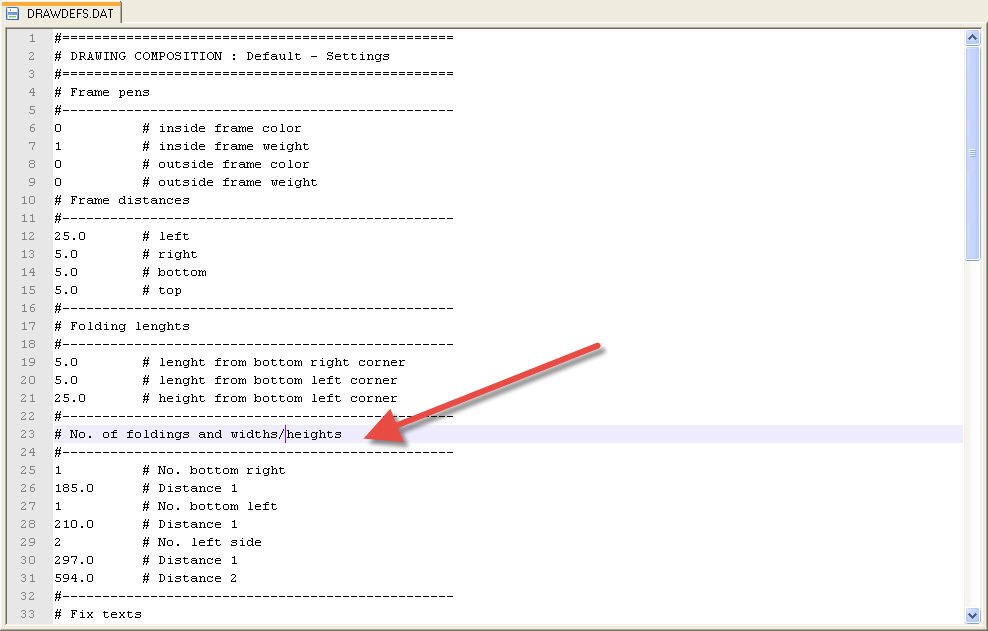

Wie kann man im speedikon Planmodul zusätzliche Faltmarken im Planrahmen einfügen?
Erforderliche Schritte
  1. Die Faltmarken für den Planrahmen im Planmodul werden in der Drawdefs.dat abgelegt, zu finden unter …\system\std\gen.
  2. Bitte kopieren Sie diese Datei in Ihr Standardverzeichnis und nehmen hier die Änderungen vor.
  3. Unter # No. of foldings and widths/heights sind die Anzahl der Marken und der Abstand zum Rand angegeben.
  4. Diese Angaben gelten für alle DIN Formate. Wenn Sie für einzelne Blattgrößen andere Faltmarken angeben wollen, müssten diese zusätzlich in die Liste eingetragen werden und tauchen dann auch bei allen anderen Formaten mit auf dem Papier auf.
