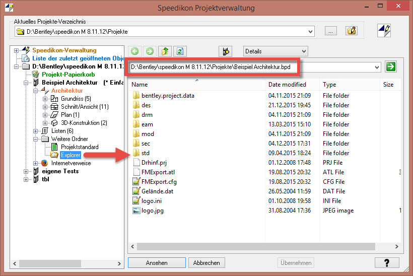

An einigen Rechner öffnen sich die Ordner unter Weitere Ordner - Explorer ein einem eigenen neuen Fenster, an manchen Rechnern in der Projektverwaltung.
Hintergrundinformation
Die speedikon Projektverwaltung unterstützt Funktionen des Windows Explorers. So können Sie  direkt in der Projektverwaltung auf die Dateistruktur Ihres Projektes zugreifen. Das Verhalten in der Projektverwaltung ist an die Einstellungen im Windows Explorer gekoppelt.
Wenn Sie Weitere Ordner – Explorer mit Doppelklick öffnen, geht immer ein externes Windows Explorer Fenster auf, mit Einfachklick öffnet sich die Ordnerstruktur in der Verwaltung oder in einem externen Fenster.
Der Ordner Projektstandard öffnet immer in der Projektverwaltung.

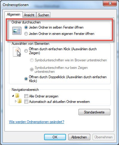

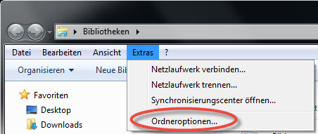

  2. Im Windows Explorer Extras – Ordneroptionen

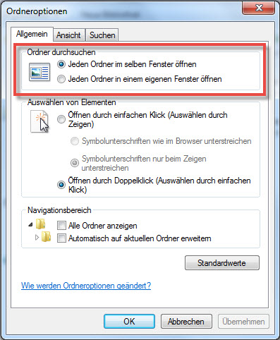

  3. Karteireiter Allgemein:
    - Jeden Ordner im selben Fenster öffnen = Einfachklick auf Weitere Ordner – Explorer öffnet die weiteren Hierarchiestufen in der Projektverwaltung bis die Einzeldatei im jeweiligen Programm geöffnet wird.
    - Jeden Ordner in einem eigenen Fenster öffnen = Einfachklick auf Weitere Ordner – Explorer in der Projektverwaltung öffnet ein externes Fenster vom Windows Explorer.
  4. Übernehmen - OK
