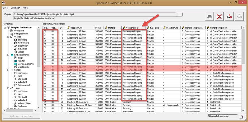

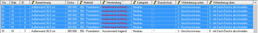

  1. Ähnlich wie in Excel die Filter-Funktion kann man die einzelnen Tabellenspalten sortieren. Klicken Sie auf die Überschrift der Spalte, die Sie verändern wollen. Wenn die Spalte nach Kriterium sortiert ist erscheint ein kleiner Pfeil.

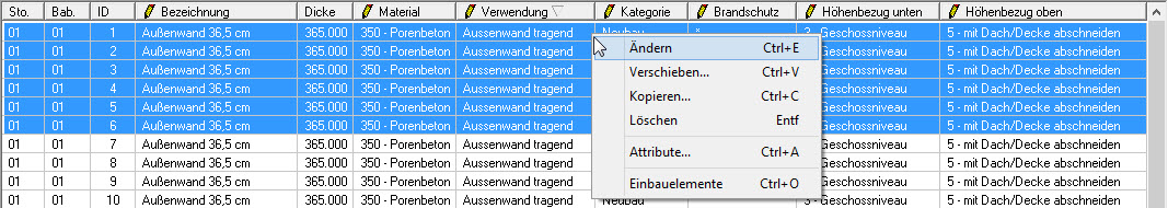

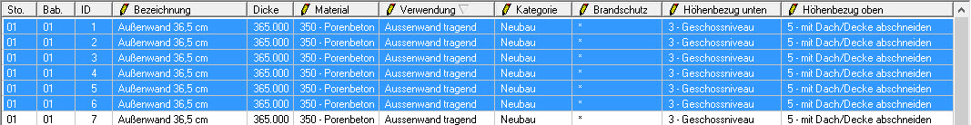

  2. Markieren Sie alle Zeilen, die verändert werden sollen. Hier helfen die normalen Tastenkombination von Windows:
    - Strg + linker Mausklick für mehrfache Einzelselektion
    - erste Zeile anklicken +Shift + letzte Zeile anklicken für Bereichsselektion

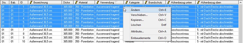

  3. rechte Maustaste - Ändern

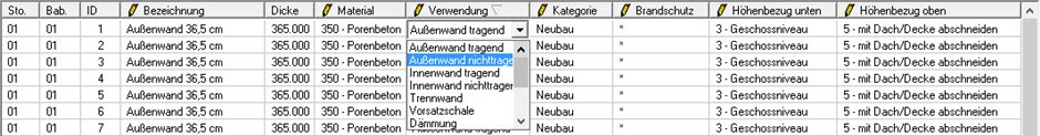

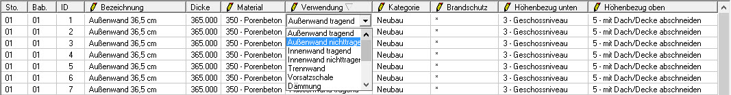

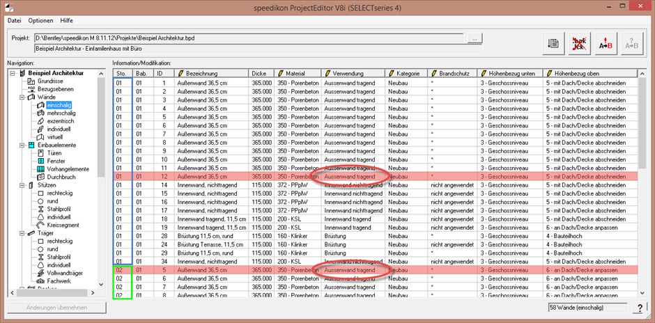

  4. Die Selektion wird temporär ausgeblendet und die Auswahlliste ausgeklappt. Stellen Sie das neue Merkmal ein.

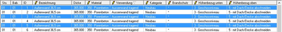

  5. Die Auswahlliste verschwindet wieder und alle markierten Zeilen haben nun das neue Merkmal übernommen und rot (heißt vorläufig, noch nicht gespeichert) hinterlegt.
  6. Mit Datei - Änderungen speichern werden die Änderungen endgültig übernommen und sind auch im grafischen speedikon Grundriss wirksam.
