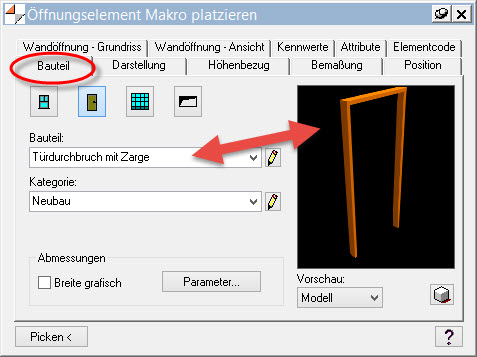

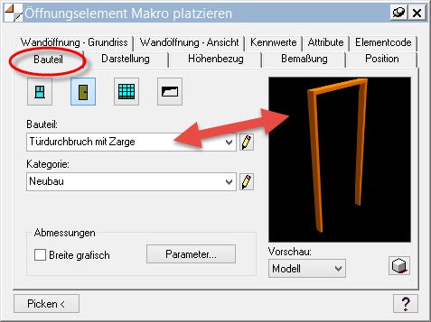

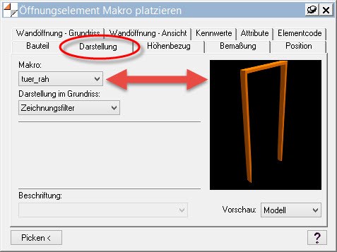

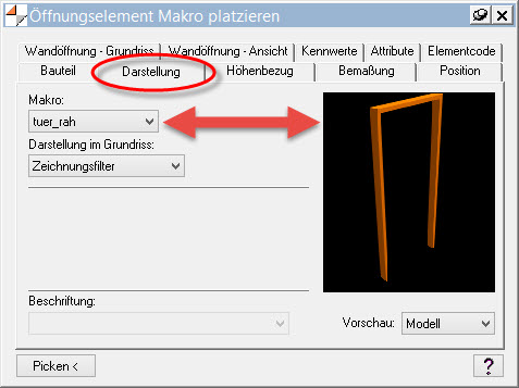

  4. In Speedikon ist ihr neues Objekt nun beim jeweiligen Bauteil im Karteireiter Darstellung auszuwählen.
  5. Wollen Sie es, wie die bestehenden Elemente, im Karteireiter Bauteil auswählen ist hierfür ein neuer Prototyp anzulegen. (Beschreibung siehe unten)
