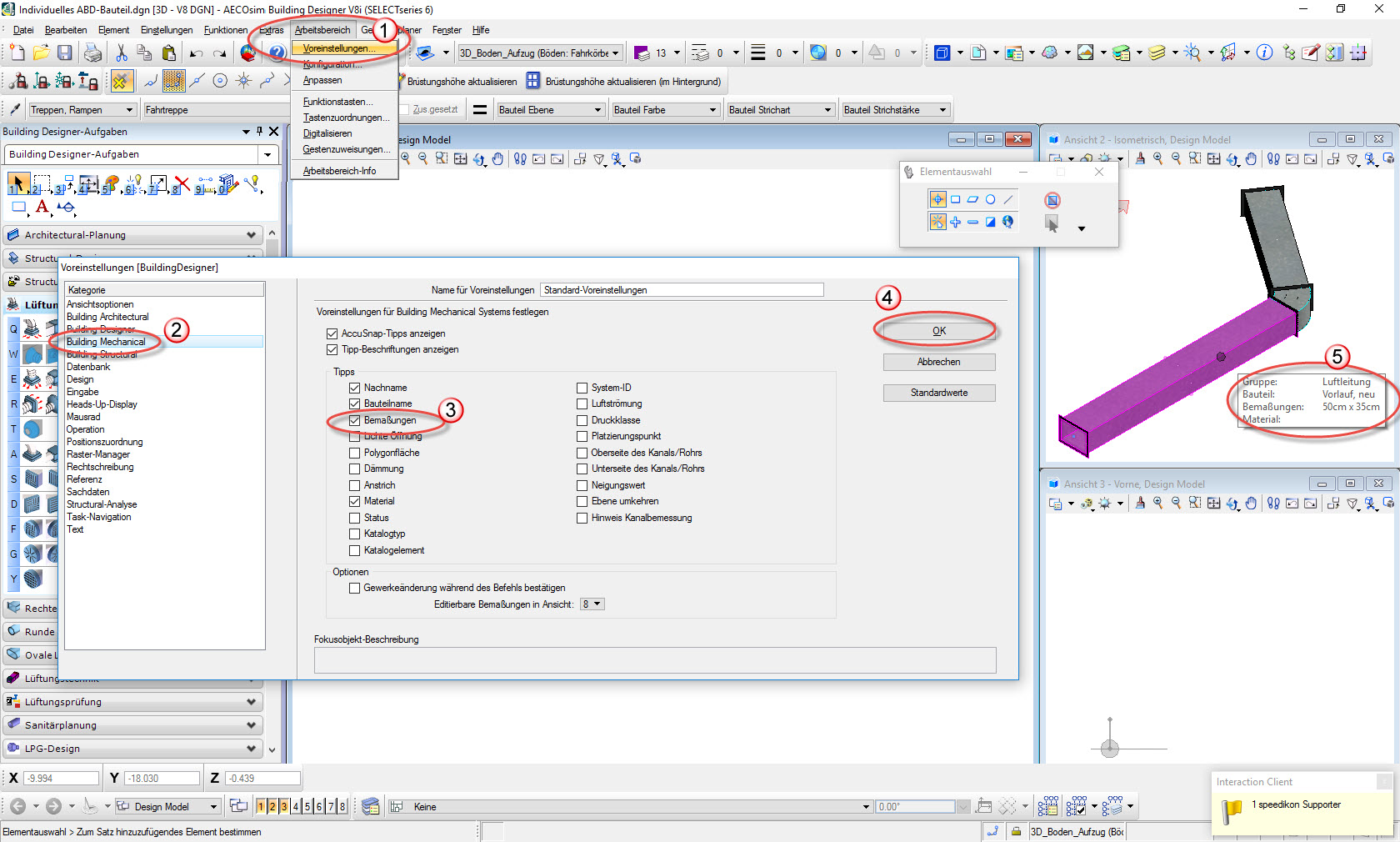

Als Flyout bezeichnet man ein Vorschaukästchen mit verschiedene Informationen zu dem angezeigten Element erscheinen.

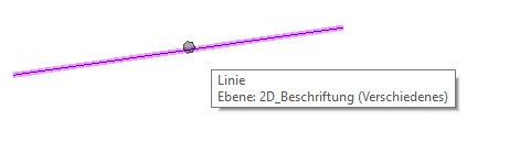

Wenn Sie mit der Maus (Elementauswahl) auf ein Element zeigen, werden unterschiedliche Informationen angezeigt.
Bei MicroStation Elementen sind dies meist der Elementtyp und die Ebene.
Was genau bei einem Mechanical Element angezeigt wird, können Sie einstellen.
Gehen Sie auf „Arbeitsbereich – Voreinstellungen“ und wählen Sie die Kategorie „Building Mechanical“ aus. Setzen Sie nun einen Haken vor jeder Option, die Sie im Flyout angezeigt bekommen möchten.
