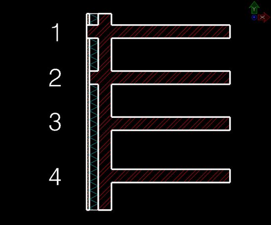

Meine Wände verschneiden sich nicht korrekt. Wie müssen die Prioritäten der Wände oder auch Wandschalen eingestellt sein um ein korrektes Aussehen zu erhalten?
Schritte zur Problembehebung
Grundsätzlich kann man sagen, die Gesamtpriorität der mehrschaligen Wand muss gleich sein wie die der einschaligen.
Die Dämmungsschale muss eine höhere Prio und die massive Schale eine niedrigere haben als die Einzelschale, dann läuft die Dämmung über die Einzelschale und die massive Schale der mehrschichtigen Wand stößt an.
Wandschalen, die sich verschneiden sollen, müssen die gleiche Priorität haben. Schalen, die geschnitten werden sollen eine niedrigere und die, die durchlaufen eine höhere als die anstoßende Wand.

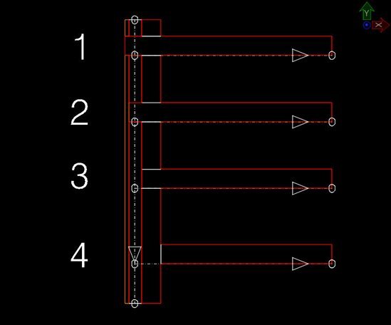

Wenn Sie mehrere einschalige Wände an eine mehrschalige stoßen lassen, die an unterschiedliche Schichten stoßen sollen, wie hier im Beispiel, muss die einschalige Wand in eine mehrschalige mit nur einer Schicht umgewandelt werden!
Beispiel:
Dreischalige Wand: 24er Massivschale, 16er Dämmung, 5er Holzschicht
Einschalige Wand: 24er Massivschale
1. mehrschalige Wand: Gesamtpriorität 600, Massivschale 300, Dämmung 400, Holzschicht 500
   Einschalige Wand 601
=> Die einschalige Wand läuft bis außen durch, weil sie eine höhere Priorität als die Gesamtpriorität der mehrschaligen Wand hat.
2. mehrschalige Wand: Gesamtpriorität 600, Massivschale 300, Dämmung 400, Holzschicht 602
   Einschalige Wand 600
=> Die einschalige Wand läuft bis zur Holzschicht, weil die Priorität gleich der Gesamtpriorität der mehrschichtigen Wand ist und die Holzschicht eine höhere hat.
3. mehrschalige Wand: Gesamtpriorität 600, Massivschale 300, Dämmung 601, Holzschicht 602
=> Die einschalige Wand läuft bis zur Dämmung, weil die Priorität gleich der Gesamtpriorität der mehrschichtigen Wand ist und die Dämmung und Holzschicht eine höhere haben.
4. mehrschalige Wand: Gesamtpriorität 600, Massivschale 300, Dämmung 400, Holzschicht 500
    Einschalige Wand 300
=> Die einschalige Wand stößt an die mehrschalige, da die Priorität niedriger ist als die Gesamtpriorität der mehrschichtigen Wand.
