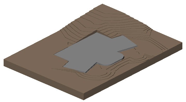

In speedikon ist es möglich ein 3D Geländemodell zu erzeugen, mit unterschiedlichen Höhen und interaktiv mit dem Gebäude - der Gebäudeumriss wird aus dem Geländekörper ausgestanzt.
Dieser Geländekörper kann über Punkte in speedikon direkt eingegeben werden, numerisch oder grafisch oder alternativ, wenn man eine Datei vom Vermesser hat, die die x/y/z-Koordinaten in Tabellenform enthält, auch über eine Tabellen-Datei.
Idealerweise geben Sie Ihr Gelände im untersten Geschoss ein, z.B. Kellergeschoss oder Fundament. Umschließungswände, die ein geschlossenes Polygon ergeben, werden automatisch erkannt und das Volumen aus dem fertigen Geländekörper extrahiert.
Eine Bodenplatte ist nicht ausreichend, es müssen Wände sein!
Sie können das Gelände auch in einem separaten Grundriss erstellen. Um das Gebäude aus dem Gelände auszustanzen ist es nötig das Gebäude zu referenzieren und die äußere Kubatur mit virtuellen Wänden nachzufahren. Ergibt sich auch hier ein geschlossenes Polygon wird das Gelände ausgespart.

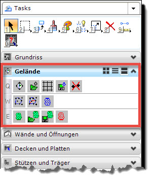

Mit diesem Befehl werden die Messpunkte in der Zeichnung platziert. Stellen Sie in den einzelnen Karteireitern Ihre gewünschten Informationen ein.

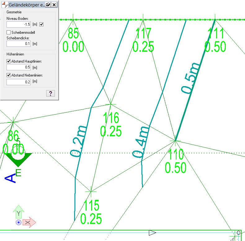

Wenn bei der Erzeugung des Geländekörpers keine Haken gesetzt sind, wird ein Relief erstellt (Screenshot oben) und Sie geben in der Zeichnung grafisch mit der Maus an wie dick der Körper sein soll.
Alternativ geben Sie numerisch weitere Parameter ein indem Sie die Werte setzten und mit Haken bestätigen.
Beim Niveau Boden wird die Dicke des Geländekörpers definiert. Der Wert muss niedriger sein als der tiefste Messpunkt.
Ähnlich wie im Modellbau kann das Gelände als Scheibenmodell erstellt werden. Abhängig von der Scheibendicke erkennt man hiermit sehr schön die Höhenunterschiede.
Unabhängig von Scheibenmodell oder Relief können Sie in der Darstellung von oben die Höhenlinien als Haupt- und Nebenlinien mit Höhenangabe, relativ zum Gelände Nullpunkt, darstellen lassen.
