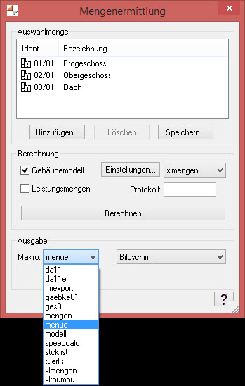

In ein Datenbankprogramm (z.B. MySQL) sollen die Raumdaten aus speedikon übernommen werden. Geht das, wenn ja wie?
Problemlösung
In speedikon stehen diverse Möglichkeiten zur Verfügung Daten an andere Programme weiterzugeben. Welches Format man wählt, kommt darauf an welche Datenformate die Datenbank einlesen kann.
1. Über die Mengenermittlung kann man ein Makro auswählen, das den eigenen Ansprüchen am nächsten kommt, und erzeugt eine Excel Datei.

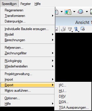

2. Wir haben eine Schnittstelle zu speedikon FM; in der erzeugten *.atl Datei sind alle Facility Management relevanten Daten enthalten.
3. Oder man wählt eines der anderen Export Formate, die im Menü speedikon - Export zur Verfügung stehen.
