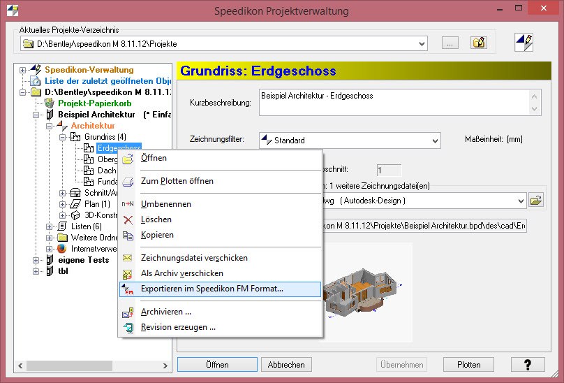

Option 1 - einen Grundriss exportieren
  1. Markieren Sie in der Projektverwaltung den betreffenden Grundriss
  2. rechte Maustaste - Exportieren im speedikon FM Format

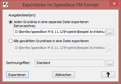

  3. Wählen Sie Jeden Grundriss in eine separate Datei exportieren
  4. Bestimmen Sie das Zielverzeichnis und den Zeichnungsfilter für Ihre Export Dateien.
    Dadurch wird eine *.atl Datei erzeugt, die man nun in speedikon FM (ab Version 2.6) einlesen und weiter bearbeiten kann.

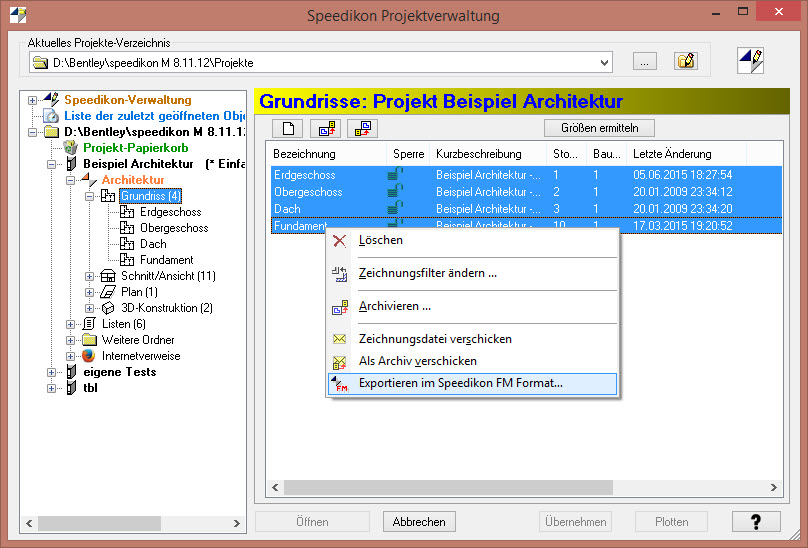

Option 2 - alle / mehrere Grundrisse exportieren
  1. Wenn alle Grundrisse exportiert werden sollen, müssen Sie in der Projektverwaltung auf der linken Seite den übergeordneten Ordner Grundrisse markieren
  2. Auf der rechten Seite markieren Sie alle Dateien die Sie exportieren wollen.
  3. rechte Maustaste - Exportieren im speedikon FM Format
  4. Sie können in der Export Maske auswählen ob alle Grundrisse in eine Datei geschrieben werden sollen oder jeweils einzeln und den Zeichnungsfilter für den Export wählen.
  5. Bestimmen Sie das Zielverzeichnis für Ihre Export Dateien.
    Dabei wird eine *.atl Datei erzeugt, die man nun in speedikon FM einlesen und weiter bearbeiten kann.
