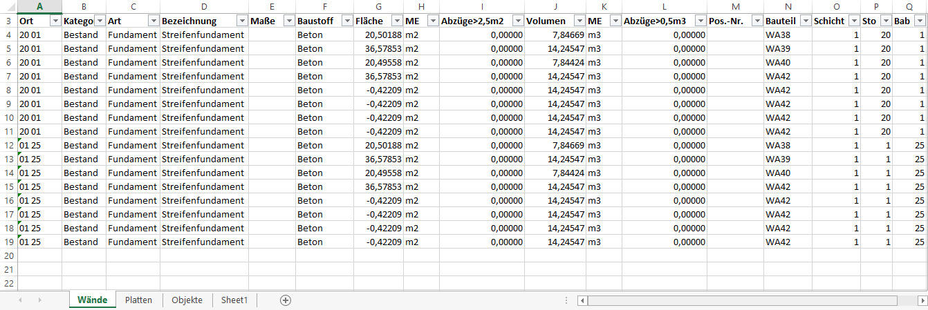

Bei der Mengenermittlung werden immer nur die fertigen m² oder m³ ausgewiesen. Wie kann man einstellen, dass in der Excel Liste auch Länge und Breite der Bauteile angezeigt werden?

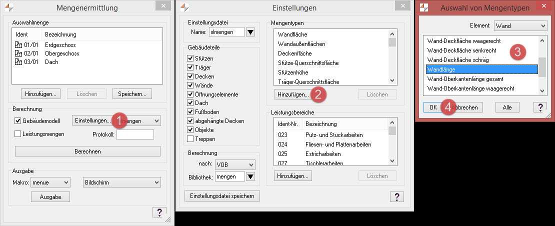

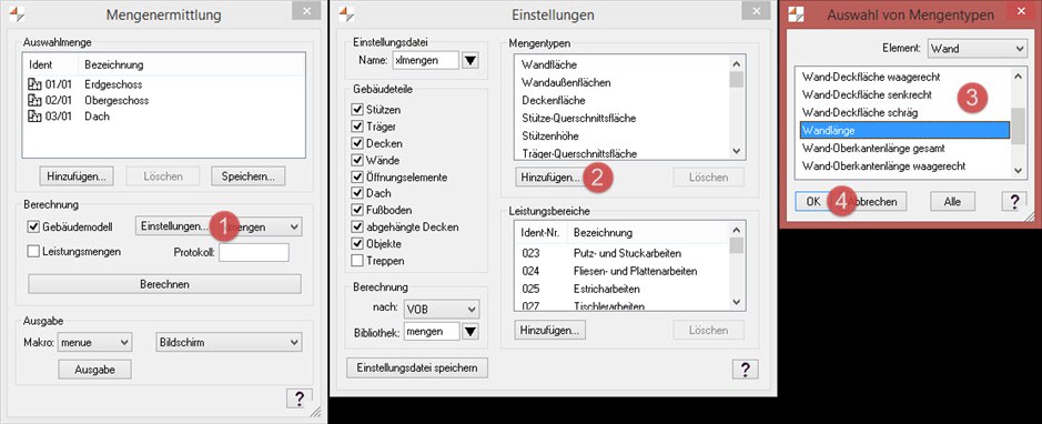

Die Möglichkeiten der Ausgabe werden über das verwendete Makro bestimmt.
Wenn man das Fenster der Mengenermittlung offen hat kann man über den Schalter Einstellungen - Mengentypen - Hinzufügen sämtliche Möglichkeiten für das verwendete Makro auswählen.

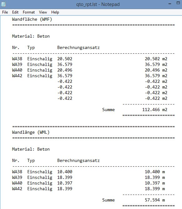

Über das Ausgabe Makro modell werden die meisten Auswertungen ausgegeben. Allerdings nur im text Format.
Wenn man es "hübsch" in Excel haben möchte, muss man entweder das gewünschte Makro anpassen oder die Daten händisch in Excel übertragen.
