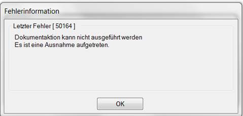

Beim Öffnen einer Datei erscheint Fehler [50164]
 Version(en):08.11.12.25
 Umgebung:Windows 7,Windows 8,Windows 10
 Produktbereich:ProjectWise Integration
 Produktunterbereich:N\A

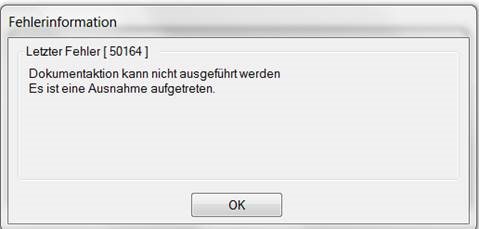

Fehlermeldung oder Warnhinweis
Fehlerinformation
Letzter Fehler [50164]
Dokumentaktion kann nicht durchgeführt werden
Es ist eine Ausnahme aufgetreten.
Erklärung
Diese Meldung deutet darauf hin, dass zwei Instanzen von pwc.exe gestartet sind. Der Grund für die Meldung ist, dass der Shared-Memory-Bereich von der zuerst gestarteten pwc.exe nicht geblockt aber genutzt wird, und die zweite Instanz mit anderem Größen-Anspruch erzeugt dann die Fehlermeldung.
Wie dies zu vermeiden ist
  1. Bitte im Task Manager prüfen ob pwc.exe zweimal gestartet ist
  2. beide Instanzen schließen
  3. Project Wiese nochmal öffnen
  4. die Datei wieder öffnen
    Auch ein Update auf ProjectWise SelectSeries 4 wird helfen.
