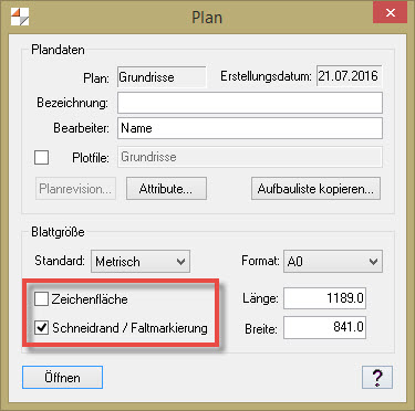

Wie erstelle ich in speedikon einen Plan, den man dann drucken kann?
Speedikon bietet das Planmodul, um darin eine druckbare Zusammenstellung von Grundrissen, Schnitten, Ansichten,… zu erstellen.
Erstellen Sie einen Plan mit rechte Maustaste - Neu oder über den Neu Knopf
Vergeben Sie einen Namen, z.B. Grundrisse und wählen Sie eine Plan - Vorlage.
Plan öffnen und einstellen ob Sie ein leeres Blatt wünschen oder einen Planrahmen mit Faltmarkierungen.
Wählen Sie den Befehl zum Platzieren von Grundriss, Ansicht,…
Wählen Sie die Datei, die platziert werden soll, mit passendem Filter, Maßstab und was alles gezeichnet werden soll.
Wenn Sie den Knopf Zeichnen drücken, hängt die Datei als Platzhalter mit den max. Abmessungen am Mauszeiger.
Mit Linksklick setzen Sie die Datei an entsprechender Stelle auf dem Blatt ab. Der Platzhalter verschwindet und der Grundriss, die Ansicht,… wird gezeichnet.
Speichern nicht vergessen!
Wenn Sie den Plan erneut öffnen haben Sie die Wahl erstmal nur die Platzhalter anzuzeigen oder gleich die abgesetzten Dateien zu zeichnen (Haken setzen).
Wenn Sie den Plan nicht sofort zeichnen, also der Haken nicht gesetzt ist, öffnet der Plan schneller und die Platzhalter sind zu sehen.
Unter dem Menü speedikon - Plan zeichnen werden die Platzhalter in die platzierten Dateien umgewandelt.
