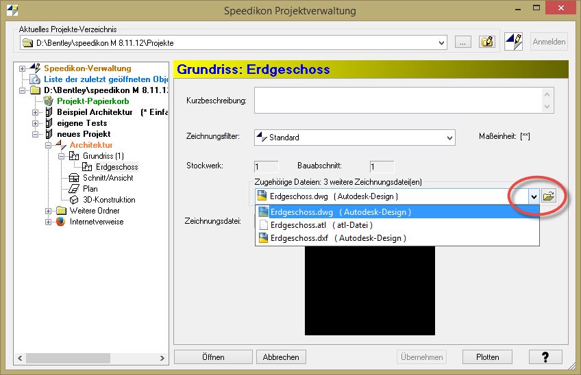

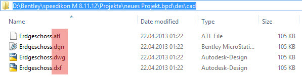

Zu jeder speedikon Zeichnung wird immer auch eine Kopie als Zeichnungsdatei im …\cad Ordner mitgeführt, d.h. eine unintelligente MicroStation Kopie. Diese Datei kann im Basisprogramm geöffnet und bearbeitet werden, nicht aber mit speedikon.
Speedikon gibt / gab es auf den Plattformen:
- Atlantis (speedikon W) mit der Dateiendung *.atl für die dazugehörigen Zeichnungsdateien. (ausgeschieden)
- AutoCAD (speedikon A) mit der Dateiendung *.dwg für die dazugehörigen Zeichnungsdateien. (ausgeschieden)
- MicroStation (speedikon M) mit der Dateiendung *.dgn für die dazugehörige Zeichnungsdateien. (aktiv)
- PowerDraft (speedikon P) mit der Dateiendung *.dgn für die dazugehörige Zeichnungsdateien. (aktiv)
Historisch bedingt kennt speedikon alle diese Dateiformate und ordnet sie einer gleichnamigen speedikon Datei zu, egal in welcher Programmversion und - variante Sie arbeiten.

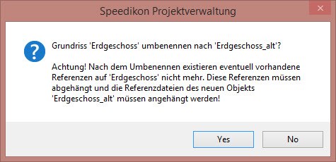

Wenn man nun in der Projektverwaltung Dateien umbenennt, z.B. aus Erdgeschoss wird Erdgeschoss_alt, muss man bestätigen, dass evtl. Referenzen nicht mehr gefunden werden.

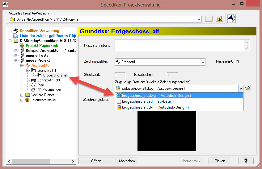

Sobald man dies bestätigt, ist die Umbenennung wirksam. Dabei wird speedikon auch ALLE ihm bekannten Zeichnungsdateien, die im …\cad Ordner liegen und Erdgeschoss heißten, umbenennen.

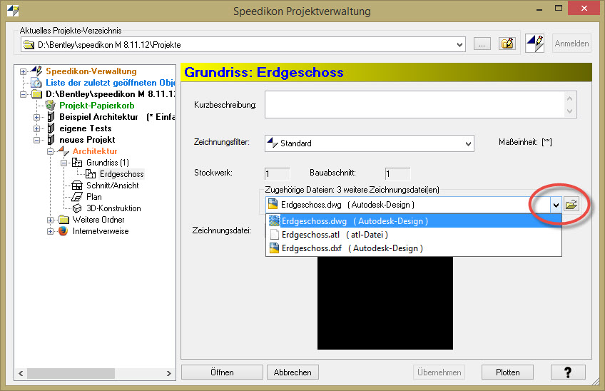

Nachprüfen kann man das direkt in der Projektverwaltung bei den mitgeführten Zeichnungsdateien.
Der Screenshot stammt aus speedikon M, dgn ist also das Originäre Dateiformat und wird in der Liste der weiteren Formate nicht aufgeführt.
Dieses Verhalten gilt für alle Module:
- Grundriss              …\Projekte\Beispiel.bpd\des\cad
- Schnitt/Ansicht      …\Projekte\Beispiel.bpd\sec\cad
- Plan                        …\Projekte\Beispiel.bpd\drm\cad
- 3D-Konstruktion   …\Projekte\Beispiel.bpd\mod\cad
