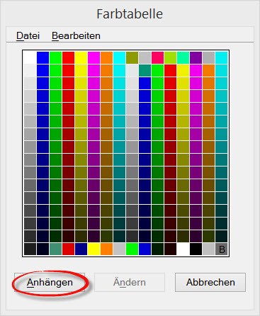

2. Nun über das Menü "Einstellungen" - "Farbtabelle" auswählen.

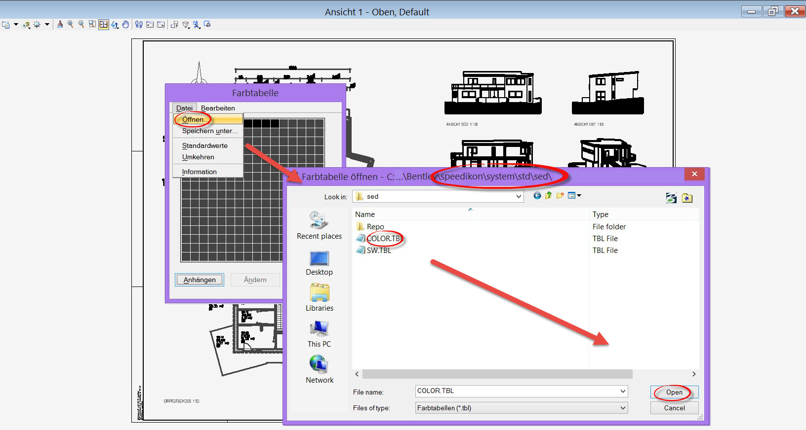

2. Über "Datei" - "Öffnen" öffnet sich der Dialog "Farbtabelle öffnen".
3. Das speedikon-system-Verzeichnis ..<speedikon>\system\std\sed auswählen und hier die "color.tbl"-Datei von speedikon öffnen. Alternativ können Sie auch eine andere Farbtabelle auswählen.
4. Der Dialog "Farbtabelle" muss abschließend über den Button "Anhängen" verlassen werden.
