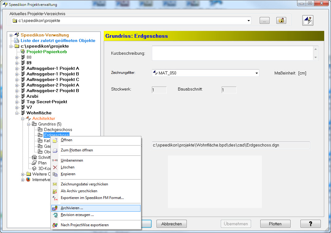

Öffnen Sie die Projektverwaltung:
Datei – Öffnen
Klicken Sie nun mit der rechten Maustaste auf den Grundriss (Schnitt oder Plan) der archiviert werden soll, und wählen Sie im Kontextmenü die Option Archivieren…

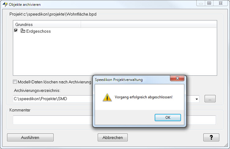

Es öffnet sich die Maske „Objekte archivieren“.
Wählen Sie in der Maske „Objekte archivieren“ über die Schaltfläche „…“ ein Verzeichnis aus, das sie wiederfinden und auf das Sie Lese- und Schreibzugriff haben.
Klicken Sie anschließend auf „Ausführen“
Nach kurzer Zeit erscheint in der Maske „speedikon Projektverwaltung“ die Information „Vorgang erfolgreich abgeschlossen“. Klicken Sie bitte auf „OK“. In dem von Ihnen gewählten Verzeichnis (Im Beispiel C:\speedikon\Projekte\SMD ) wurde nun eine SMD Datei erstellt. (Im Beispiel Erdgeschoss.smd) Gleichzeitig wird ein Abbild der Grafikdatei erzeugt. Bei MicroStation eine .dgn, bei AutoCAD eine .dwg und bei Workbase eine .atl Datei.

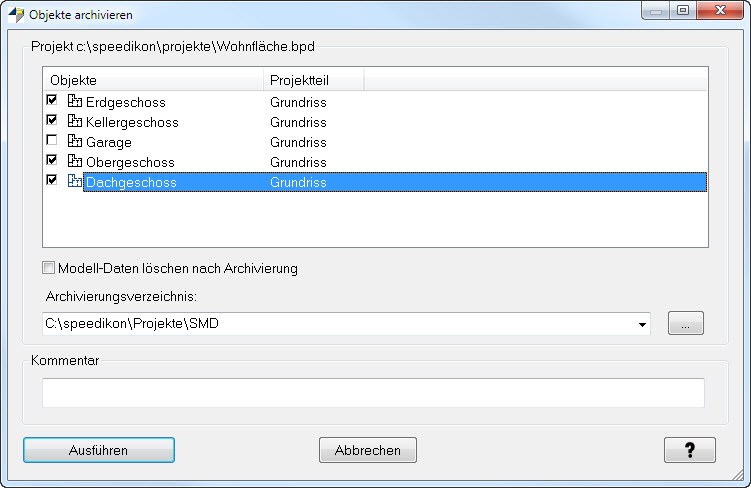

Alternativ können Sie gleichzeitig mehrere Grundrisse Exportieren.
Gehen Sie hierzu in der Projektverwaltung auf den Modulnamen. Zum Beispiel "Architektur" oder "Schnitte/Ansichten".
Wählen Sie nun aus der Liste aus, welche Dateien exportiert werden sollen.

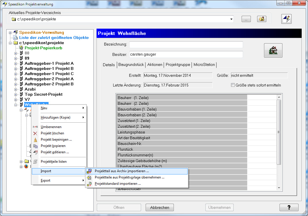

Wenn Sie eine SMD Datei zur Verfügung gestellt bekommen, können Sie diese über die speedikon Projektverwaltung importieren.
Öffnen Sie die speedikon Projektverwaltung.
Datei – Öffnen
Klicken Sie nun mit der rechten Maustaste auf Ihr Projekt (Im Beispiel Wohnfläche) und wählen Sie die Option „Import - Projektteil aus Archiv importieren…“

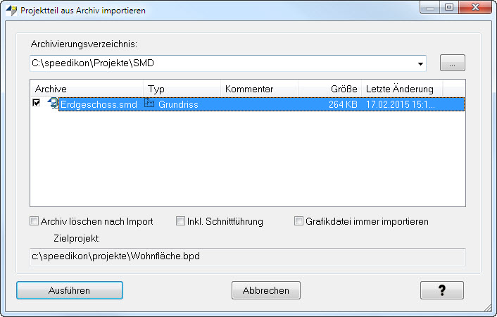

Es öffnet sich die Maske „Projektteil aus Archiv importieren“

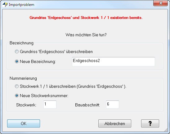

Wählen Sie in der Maske „Projektteil aus Archiv importieren“ über die Schaltfläche „…“ das Verzeichnis aus, in dem die SMD Datei liegt. Klicken Sie anschließend auf „Ausführen“. Sollte es den betreffenden Grundriss (Schnitt oder Plan) schon geben, so erscheint die Maske „Importproblem“. Hier haben Sie nun die Möglichkeit einen neuen Namen für den zu importierenden Grundriss (Schnitt oder Plan) anzugeben, oder die Datei zu überschreiben.
ACHTUNG : diese Aktion kann nicht rückgängig gemacht werden.

Grafikdatei immer importieren
Falls dieser Schalter aktiviert ist, so wird die Grafikdatei auch dann importiert, wenn der Import in ein anderes System erfolgt. Die Grafikdatei wird grundsätzlich (auch bei deaktiviertem Schalter) importiert, sofern der Import im gleichen System (M, A) erfolgt.
Archiv löschen nach Import
Bei aktiviertem Schalter wird das importierte Archiv nach dem Import in das Speedikon System gelöscht!
Das gelöschte Archiv kann nur durch Re-Import wieder hergestellt werden.
Ausführen
Der Import des Archivs wird gestartet. Während der Ausführung wird der Fortschritt bzw. Status des Vorganges angezeigt.
Bestätigen Sie die Maske mit „OK“ und der Grundriss (Schnitt oder Plan) ist in Ihr Projekt eingelesen..
