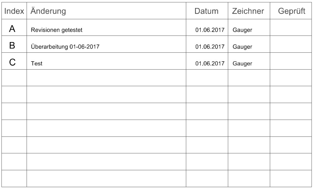

Wie kann ein Revisionsfeld erstellt werden,
dass automatisch die letzten 10 Indexstände mit folgenden Angaben füllt:
- Index (Buchstabe)
- Änderungstext
- Datum der Revision
- Bearbeiter der Revision
- Ggf. weitere Angaben, wie z.B. geprüft durch

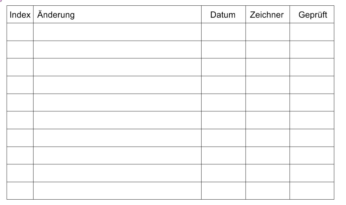

Es sollte etwa so aussehen:

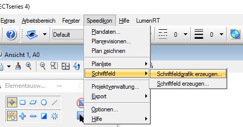

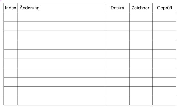

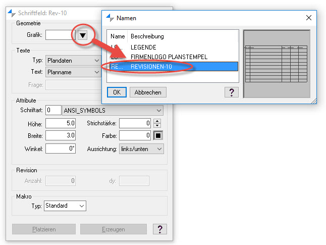

- Zeichnen Sie sich eine Schriftfeldgrafik.
Den Rahmen, die Zeilen, die festen Texte usw…
- Speichern Sie diese Grafik als Schriftfeldgrafik ab.
Gehen Sie hierzu auf "Speedikon - Schriftfeld - Schriftfeldgrafik erzeugen..."

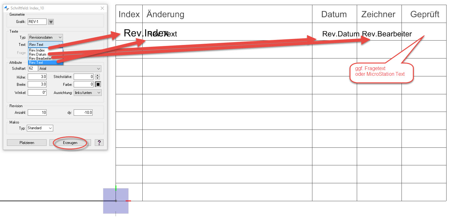

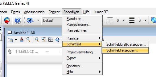

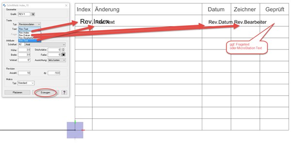

- Gehen Sie nun auf "speedikon - Schriftfeld - Schriftfeld erzeugen..."
- Platzieren Sie die Schriftfeldgrafik
- und befüllen Sie sie mit Intelligenten Texten, wie
- Revisionsdaten
- Projektdaten
- Plandaten
- Projekttexten
- Fragetexten.
Wählen Sie für jeden Text die Fontangaben und die Anzahl der Revisionen, sowie den dy Abstand
- Abstand der nächsten Texte nach oben mit einem positiven Wert für dy angeben.
- Abstand der nächsten Texte nach unten mit einem negativen Wert für dy angeben.
- Erzeugen Sie nun das Makro
Klicken Sie auf "Erzeugen".

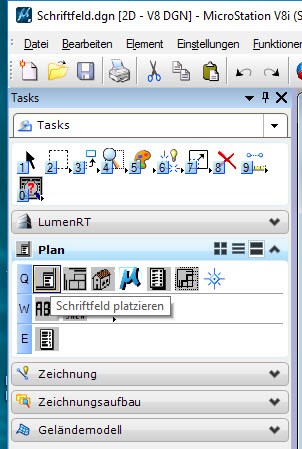

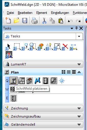

- Verwenden Sie ihr Schriftfeld bzw. Revisionsfeld.

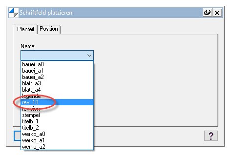

Gehen Sie im Task "Plan" auf Schriftfeld platzieren
Und wählen Sie Ihr erstelltes Makro aus:
Das Ergebnis sollte nun etwa so aussehen:
