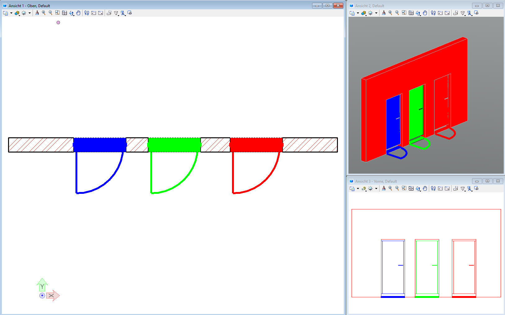

Frage
Wie können Bauteile über den speedikon Zeichnungsfilter unterschiedlich dargestellt werden, wenn sie doch gleiche Attribute haben?
Antwort
Sie können eigene Attribute vergeben.
In diesem Beispiel wurden die Attribute „tuertyp“ vergeben.
Die eine Tür bekommt das Attribut mit dem Wert „Rot“, die andere den Wert „Blau“, bzw "Grün".
Über den Zeichnungsfilter kann nun eine Unterscheidung gefunden und angesprochen werden.
Setzen Sie das Attribut (u_tuertyp t 'Blau') und definieren Sie, wie die Wand dargestellt werden soll.
In diesem Beispiel habe wurden folgende Zeilen im Zeichnungsfilter ergänzt:
# Farbliche Unterscheidung nach Benutzerattribut u_tuertyp
# Darstellung des Türaufschlages (Linie und Bogen)
ELEMENT graphics (u_tuertyp t 'Blau')  drw 'Test1' 1 0 10 0;
ELEMENT graphics (u_tuertyp t 'Grün') drw 'Test2' 2 0 10 0;
ELEMENT graphics (u_tuertyp t 'Rot')   drw 'Test3' 3 0 10 0;

Für die Füllung in der Öffnung verwenden Sie folgende Einträge:
# Darstellung der Wandfüllung im Bereich der Tür
ELEMENT xhatch (a_openingxhatch i 1) (u_tuertyp t 'Blau') xha 'Test1-SCHRAFFUR' 1 902 1 0;
ELEMENT xhatch (a_openingxhatch i 1) (u_tuertyp t 'Grün') xha 'Test2-SCHRAFFUR' 2 902 1 0;
ELEMENT xhatch (a_openingxhatch i 1) (u_tuertyp t 'Rot') xha 'Test3-SCHRAFFUR' 3 902 1 0;

Für die Modelldarstellung verwenden Sie folgende Einträge:
# Darstelung des Modells
ELEMENT solid (u_tuertyp t 'Blau')  drw 'Test1' 1 0 0 0;
ELEMENT solid (u_tuertyp t 'Grün') drw 'Test2' 2 0 0 0;
ELEMENT solid (u_tuertyp t 'Rot')   drw 'Test3' 3 0 0 0;
