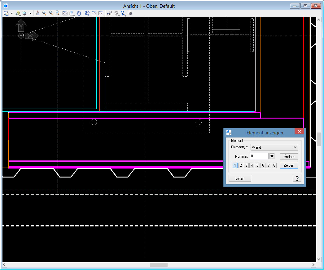

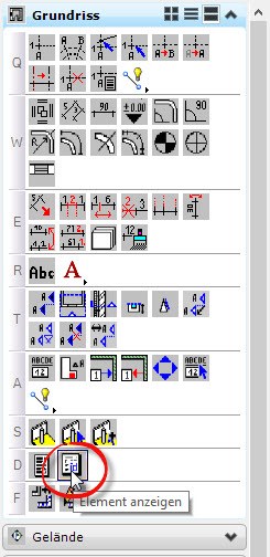

- Im Grundriss gehen Sie auf die Funktion "Element anzeigen"

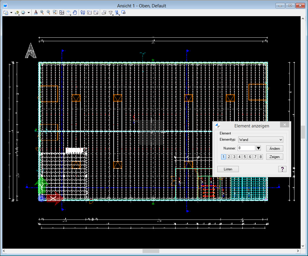

- Im neu geöffneten Dialog können Sie den gewünschten Bauteiltyp und die Bauteilnummer eintragen oder aus der Liste auswählen
- Über die Funktion "Zeigen" wird in dem markiertem Ansichtsfenster zu dem Bauteil gezoomt

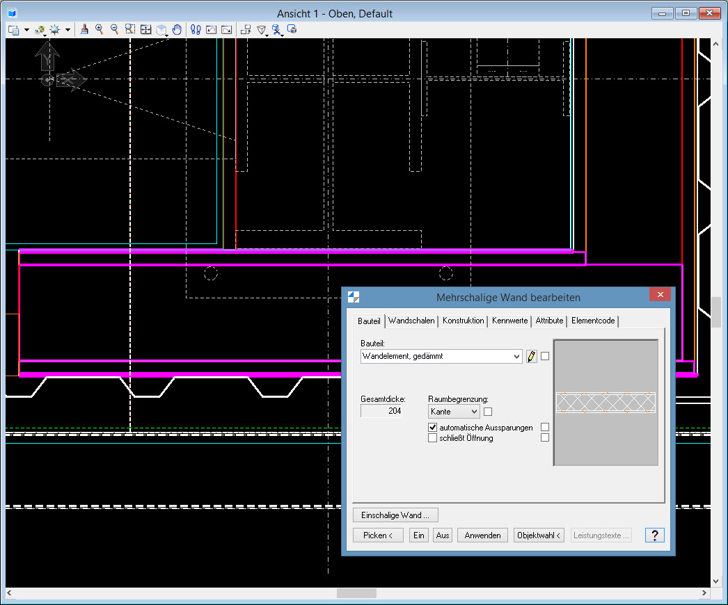

- Über die Funktion "Ändern" wird das Bauteil mit der Funktion "Element Bearbeiten" geöffnet und kann direkt editiert werden.
