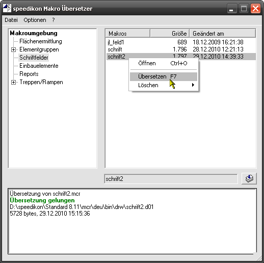

Nun ist es erforderlich das Makro des bestehenden Schriftfeldes zu kopieren unter einem anderen Namen und entsprechend anzupassen:
  1. Das Makro befindet sich in Ihrem speedikon Standardverzeichnis, z.B.  C:\speedikon\Standard\mcr\deu\src\drw\
  2. Kopieren Sie das gewünschte Makro, z.B. schrift.mcr unter einem anderen Namen, z.B: schrift2.mcr
  3. Öffnen Sie das Makro mit einem Editor, z.B. Notepad++. Diesen Editor können Sie kostenlos nutzen.
  4. Ändern Sie den Namen in der ersten Zeile, z.B. in: BESCHREIBUNG Schrift2;
  5. Ändern Sie den Schriftfeldnamen in der 11. Zeile, entsprechend Ihrem neu erstellten Schriftfeldnamen: SF_cell(0.0,0.0,0.0,' Grafik2');
  6. Speichern Sie die Datei.
  7. Als nächstes ist es erforderlich das Makro zu übersetzen. Gehen Sie dazu auf Start - Programme - Bentley - speedikon - speedikon Werkzeuge - Makros übersetzen.
  8. In der Dialogbox speedikon Makro Übersetzer wählen Sie unter Makroumgebung Schriftfelder aus.
  9. Klicken Sie auf Ihr neu erstelltes Schriftfeld mit der rechten Maustaste und wählen Sie Übersetzen aus.
  10. Wenn die Übersetzung gelungen ist erhalten Sie eine entsprechende Rückmeldung.
  11. Speedikon hat nun eine zusätzliche Datei mit der Endung *.d01 im Ordner bin\drw erzeugt.
  12. Starten Sie speedikon. Rufen Sie das neu erstellte Schriftfeld auf und platzieren Sie dieses.
  13. Das neu erstellte Schriftfeld hat nun die neue Schriftfeldgrafik.
