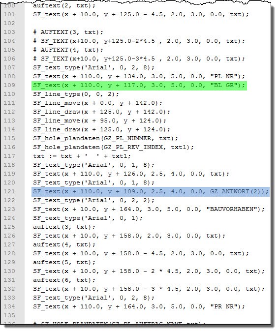

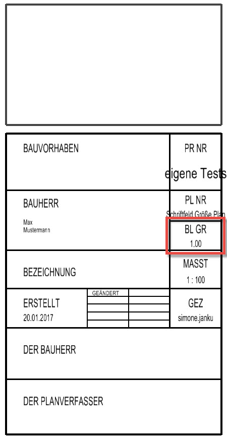

Wie kann ich im Schriftfeld / Planstempel eintragen, dass automatisch die Papiergröße ermittelt wird?
Speedikon liefert mit der Installation diverse fertige ***öpfe aus, die im Plan platziert werden können und alle wichtigen Informationen enthalten. Man kann aber über die Eingabefunktionen im speedikon Planmodul auch eigene Grafiken erzeugen, mit intelligenten Bausteinen befüllen und somit eigene intelligente ***öpfe erzeugen, die Ihre Einträge automatisch ausfüllen.
Jedoch sind nicht alle Informationen über die Benutzer Eingabemasken abrufbar, so z.B. die Blattgröße (in m²), die das System- Schriftfeld "stempel" liefert. Will man diese Information in einem eigene Plankopf integrieren, muss man das Makro direkt bearbeiten.

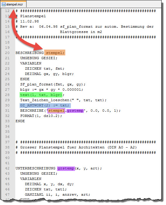

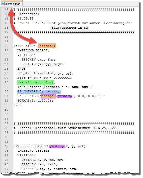

Die Erläuterung erfolgt am Beispiel Makro stempel, zu finden unter …\system\std\mcr\deu\src\drw
Zeile 20-33 bestimmen im Prinzip die Blattgröße
Zeile 20 / 31: Die Beschreibung muss dem Makronamen entsprechen
Zeile 28 / 109: Das Textfeld wird definiert.
Zeile 30 / 121: Das Textfeld wird ausgefüllt.
Zeile 31: Ruft die Unterbeschreibung innerhalb des Makros auf.
