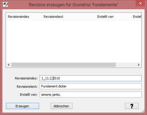

Bei Grundrissen, Schnitten und in der 3D Konstruktion kann man mit rechtem Mausklick auf die entsprechende Datei - Revision erzeugen einen Stand speichern.
Dadurch wird eine smd Datei erzeugt, die man mit MicroStation ansehen kann oder, wenn man an diesem Stand weiter arbeiten will, kann man die Archivdatei auch wieder in speedikon einlesen.
- Entsprechende Datei markieren - rechte Maustaste - Revision erzeugen
- in der Dialogbox "Revision erzeugen" gibt man nun seine Angaben an für:
- Revisionsindex, z.B. Datum, Version oder A/B/C
- Revisionstext, z.B. inwieweit sich dieser Stand von den anderen unterscheidet
- Erstellt von wird automatisch ausgefüllt oder man kann auch selbst einen Namen oder Kürzel eintragen

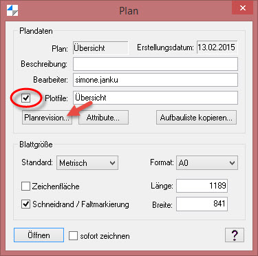

Option 2 Pläne
Bei Plänen gibt es eine entsprechende Option, wenn man den Plan öffnet. Hier kann man einen Plotfile anlegen, der den Stand 2D speichert und einen Revisionsindex vergeben, der im Planstempel wieder auftaucht.
- Bestandsplan - Öffnen - Haken bei Plotfile - Planrevision
- in der Dialogbox "Planrevision" gibt man nun seine Angaben an für:
- Index, z.B. Datum, Version oder A/B/C
- Bearbeiter wird automatisch ausgefüllt oder man kann auch selbst einen Namen oder Kürzel eintragen
- Bezeichnung, z.B. inwieweit sich dieser Stand von den anderen unterscheidet
- Mit dem Schalter Neu wird die neue Revision in die Liste übernommen und der Stand beim Öffnen gespeichert

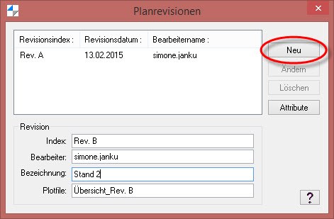

Alternativ kann man die Revisionierung auch innerhalb vom Planmodul vornehmen über das Menü speedikon – Planrevisionen… Es öffnet sich die Dialogbox "Planrevision" und die weiteren Schritte und Masken sind identisch mit oben beschriebenem Vorgehen.
Bitte klicken Sie in dem Fall in das ausgefüllte Feld Plotfile bevor Sie den Schalter Neu drücken!
Achtung:
- Die Revision wird erst beim Speichern des geöffneten Plans, für den die Revision angelegt werden soll, erzeugt!
- Lassen Sie beim nächsten Öffnen des Plans den Haken bei Plotfile gesetzt und ändern den Plotfile-Namen nicht, überschreiben Sie die Revision!
