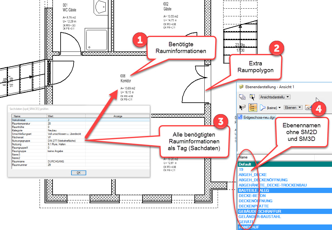

  1. Passen Sie die angezeigten Rauminformationen an:

  2. Lassen Sie ein extra Raumpolygon erstellen:

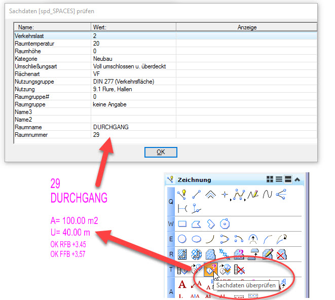

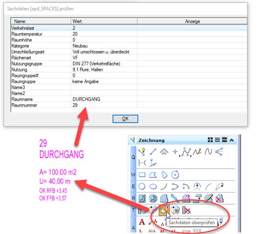

  3. Fügen Sie alle speedikon Attribute den MicroStation Texten und Grafiken hinzu.
    Dies können Sie über die Attributfilter steuern.
    Sehen Sie hierzu den Wiki: Attributfilter - Bauteilattribute als Sachdaten anzeigen
    https://bentleysystems.service-now.com/community?id=kb_article_view&sysparm_article=KB0107410
  4. Lassen Sie den Präffix (SM2D, SM3D) der Ebenennamen entfernen.
    Setzen Sie hierzu in der user.ini (siehe oben) folgende Variable:
