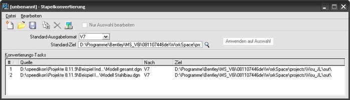

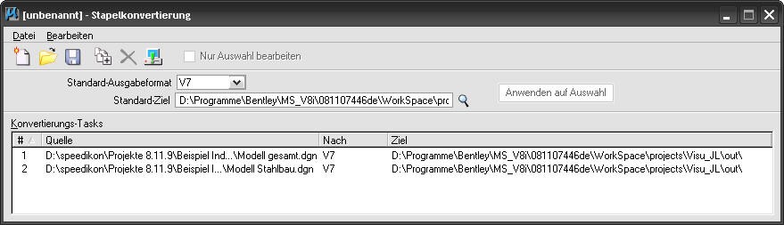

Nachdem Sie den Export DesignReview durchgeführt haben, haben alle dgn Dateien V8 Format. Die Konvertierung in das V7 Format können Sie am leichtesten mit der Stapelkonvertierung von MicroStation durchführen. Diese finden Sie in MicroStation unter Extras – Stapelkonvertierung.
Wählen Sie als Standard- Ausgabeformat V7 aus.
Wählen Sie das Standard-Ziel Verzeichnis aus.
Gehen Sie auf Bearbeiten –Datei hinzufügen und wählen Sie die dgn-Dateien aus, die Sie konvertieren möchten.
Gehen Sie auf Bearbeiten –V7 Speicheroptionen. Hier können Sie eine csv-Datei erzeugen und die V7 Output levels und weitere Einstellungen festlegen.
Wählen Sie die Konvertierungs-Tasks aus und Klicken Sie Anwenden auf Auswahl.
Speichern Sie die Stapelkonvertierung in eine Datei für die nächste Durchführung. Das Dateiformat ist *.bcnv
Führen Sie die Stapelkonvertierung durch mit dem Befehl Stapelkonvertierung bearbeiten.
