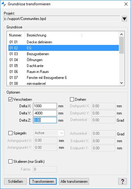

Der Befehl speedikon - Transformieren können Sie Grundrisse Verschieben, Drehen oder Spiegel. Ebenfalls können Sie gleichzeitig die Grundriss Grafik (MicroStation bzw. PowerDraft Elemente) skalieren.
Der Befehl Transformieren.
Aktueller Grundriss
Verschiebt, dreht oder spiegelt den aktuellen Grundriss. Sie können jeweils eine Option wählen. Die X-, Y- und Z-Werte sowie der Winkel sind relativ auf das aktuelle Objekt bezogen.
Verschieben
Bei aktiviertem Schalter geben Sie in folgende Felder die Werte zum Verschieben ein:
Delta X / Delta Y / Delta Z
Verschiebt den Grundriss um den eingegebenen Wert in X-, Y- bzw. Z-Richtung.
Drehen
Bei aktiviertem Schalter geben Sie in folgende Felder die Einstellungen zum Drehen ein:
Drehp. X / Drehp. Y
Legt den Drehpunkt in X-, bzw. Y-Richtung fest
Winkel
Legt den Winkel fest, unter dem der Grundriss gedreht wird.
Spiegeln
Bei aktiviertem Schalter bestimmen Sie den Anfangs- und Endpunkt der Spiegelachse, um die der Grundriss gespiegelt werden soll.
Start X / Start Y bzw. End X / End Y
Definiert den Anfangs- bzw. Endpunkt der Spiegelachse in X-, bzw. Y-Richtung.
Hinweis Schnittführungslinien:
Beim Transformieren eines Grundrisses werden nur die Schnittführungslinien transformiert, die aktiv in der Zeichnung platziert sind. Nicht platzierte, in anderen Grundrissen vorhandene Schnittführungen werden nicht transformiert.
Grundrisse
Mit diesem Menüeintrag können Sie einzelne / mehrere oder alle Grundrisse eines Projektes unter gleichem Namen und gleicher Nummer transformieren.
Soll ein Grundriss transformiert und gleichzeitig unter einem anderen Namen und anderer Nummer gespeichert werden, so geschieht dies über das Menü Datei Speichern unter – Schaltfläche Transformieren.
Projekt
Zeigt den Pfad des aktuellen Projekts an.
Grundrisse
Hier sind alle Grundrisse des Projektes gelistet, es kann ein einzelner oder auch mehrere Grundrisse ausgewählt werden.
Parameter
Verschiebung
Geben Sie die Werte für die Verschiebung in X, Y und Z-Richtung ein.
Drehung
Geben Sie die Werte für den Drehpunkt in X und Y-Richtung sowie den Drehwinkel ein. Eine Drehung bezieht sich immer auf den Nullpunkt als Drehpunkt, die Drehung erfolgt gegen den Uhrzeigersinn.
Grafik-Skalierung
Mit Eingabe eines Faktors können Sie die Größe der Grafikelemente beim Transformieren verändern.  Durch Umstellen der Arbeitseinheiten kann sich die Größe dieser Elemente verändern. Dieser Befehl gibt die Möglichkeit, sie wieder ins richtige Verhältnis zu Speedikon Elementen zu bringen.
Transformieren
Nur die in der Liste Grundrisse markierten Grundrisse werden transformiert.
Alle transformieren
Alle in der Liste Grundrisse angezeigten Grundrisse des Projektes werden transformiert.
Hinweis zum Transformieren mit Null:
Das Transformieren kann auch zum einfachen Aktualisieren von Grundrissen genutzt werden, indem bei den Optionen beim Transformieren kein Haken gesetzt wird.
Wenn im ProjektEditor Attribute von Wänden, Einbauelementen und Stützen geändert werden, stellt ein nachfolgendes Transformieren aller geänderten Grundrisse mit Null eine korrekte Mengenermittlung und export.dat Ausgabe sicher, ohne dass diese Grundrisse geöffnet und gespeichert werden müssen.

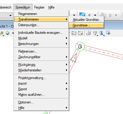

Erforderliche Schritte
  1. Öffnen Sie einen beliebigen Grundriss.
  2. Gehen Sie auf den Menüpunkt "speedikon - Transformieren - Grundrisse..."
  3. Wählen Sie die zu verändernden Grundriss oben in der Übersicht aus.
  4. Stellen Sie ihre Veränderungsparameter (Verschieben, Drehen, Spiegeln, Skalieren) ein und bestätigen Sie mit "Transformieren"
    (Nun werden alle oben selektierten Grundrisse verarbeitet)
  5. Oder wählen Sie "Alle transformieren".
    (nun wird die Selektion oben ignoriert und es werden alle Grundrisse verarbeitet.)
