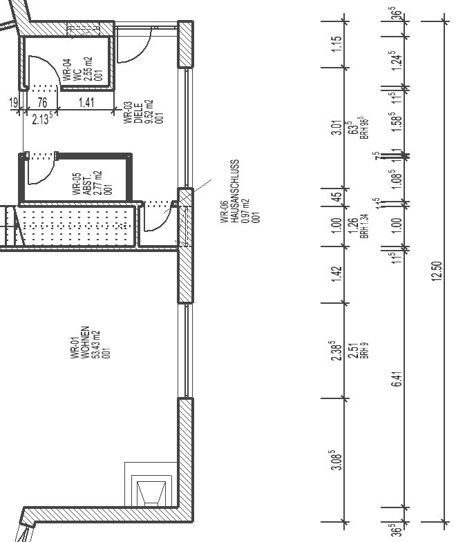

Die Maßketten des Planteils sollen auch nach DIN lesbar sein.

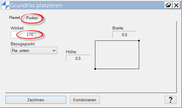

  1. Befehl  "Grundriss platzieren" auswählen.
  2. "Winkel" unter der Registerkarte "Position" eingeben.

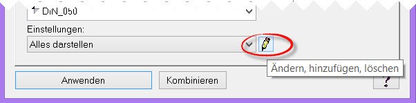

  3. In der Registerkarte "Planteil", Bereich "Einstellungen" den Button "Ändern, hinzufügen, löschen" wählen.

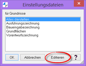

  4. Im Dialog "Einstellungsdatei" die voreingestellte Einstellungsdatei über den Button "Editieren" öffnen.

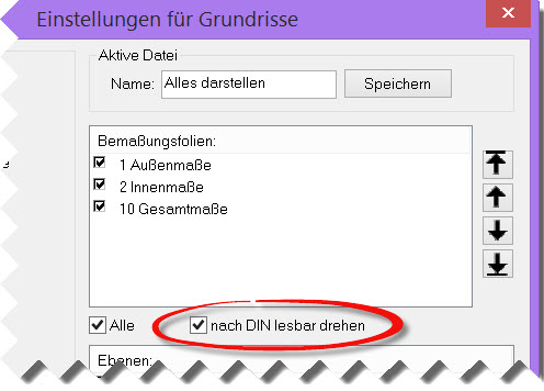

  5. Nun unter dem Bereich "Bemaßungsfolien:" Folien wählen und den Schalter "nach DIN lesbar drehen" aktivieren.
  6. Dialoge nacheinander über den Button "OK" und zuletzt "Zeichnen" bestätigen.
  7. Planteil platzieren.
    Nun werden die Maßzahlen so ausgerichtet, dass sie von unten bzw. von rechts lesbar sind.
