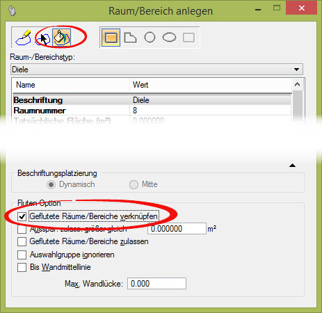

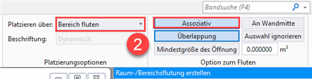

Einen Raum erzeugen Sie am besten im 3D- Modell mit der Funktion Raum-/Bereichsflutung erstellen und der Option Bereich fluten.
Dabei sollten Sie die folgenden Einstellungen treffen, damit sich der Raum den Wänden assoziativ anpasst und sich bei einer Änderung der Raumkontur sich auch die Fläche des Raumes anpasst.

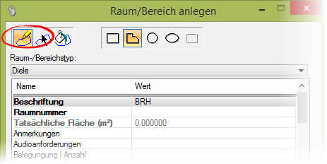

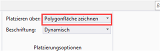

Einen Bereich für z.B. die Brutto Grundfläche eines Geschossen platzieren Sie am besten im Plan. Erstellen Sie einen Plan, z.B. über den Karteireiter Zeichnungserstellung > Grundrisse
Hier können Sie mit der Funktion Raum/Bereich anlegen und den Optionen „Polygonfläche zeichnen“ oder "Rechteck zeichnen" die Konturen Ihres Grundrisses abfahren und dann die Fläche ausgeben.

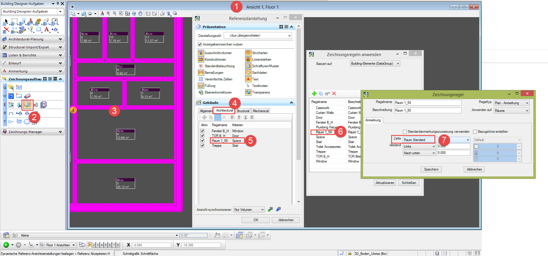

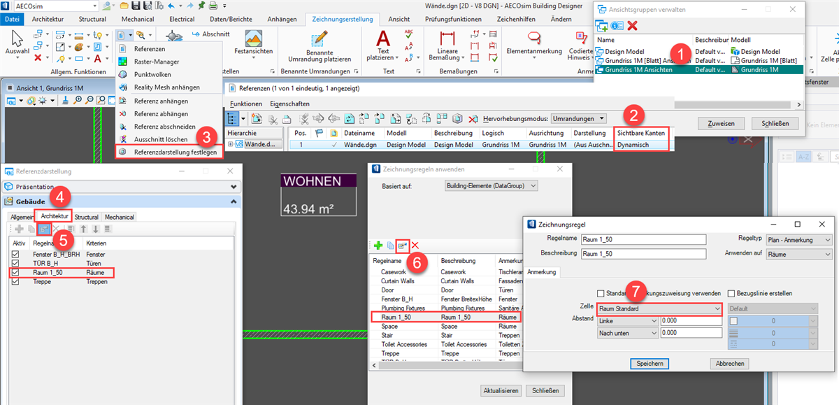

Die Darstellung des Raumes mit einem „Raumstempel“ (Annotation-cell) erfolgt erst im Plan. Welcher Raumstempel hier verwendet wird, ist in den Building Einstellungen definiert.
Dies ist die Funktionsweise zum Ändern des Raumstempels mit einem erklärenden Screenshot weiter unten:
  1. Öffnen Sie die Plandatei, z.B. über Ansichtsgruppen verwalten
  2. In der Referenz stellen Sie die Sichtbaren Kanten auf Dynamisch. So werden Änderungen sofort sichtbar.
  3. Wählen Sie Referenzdarstellung festlegen bei den Referenzbefehlen
  4. Öffnen Sie den Karteireiter Architektur im Bereich Gebäude
  5. Regelname „Raum 1_50“ auswählen und Regel ändern wählen
  6. Regel bearbeiten für Regelname „Raum 1_50“ wählen
  7. In der Dialogbox Zeichnungsregel ist die Zelle aufgeführt, welche beim Erzeugen des Plans verwendet wird. Sie können andere Zellen auswählen oder eigene Raumstempel erstellen und diese dann hier verwenden, oder als Standardzelle definieren. Mehr Infos finden Sie unter den entsprechenden Wiki Links weiter unten.
