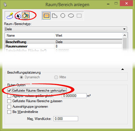

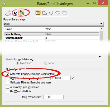

Option 1 - Raum erzeugen
Einen Raum erzeugen Sie am besten im 3D- Modell und verwenden die Fluten Funktion. Dabei sollten Sie die folgenden Einstellungen treffen, damit sich der Raum den Wänden assoziativ anpasst und sich bei einer Änderung der Raumkontur sich auch die Fläche des Raumes anpasst.
Wenn Sie diese Funktion im Plan durchführen kann dies zu Schwierigkeiten führen, da die Bauteile wie Wände im Plan nur als Referenz abgebildet werden. Verändert sich die Wand im späteren Verlauf muss die Anpassung an die Wand manuell angepasst werden. Dies besteht im 3D Modell nicht.

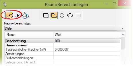

Option 2 - Bereich erstellen
Einen Bereich für z.B. die Brutto Grundfläche eines Geschossen platzieren Sie am besten im Plan. Hier können Sie mit der Funktion „Zeichnen“ die Konturen Ihres Grundrisses abfahren und dann die Fläche ausgeben.

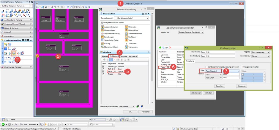

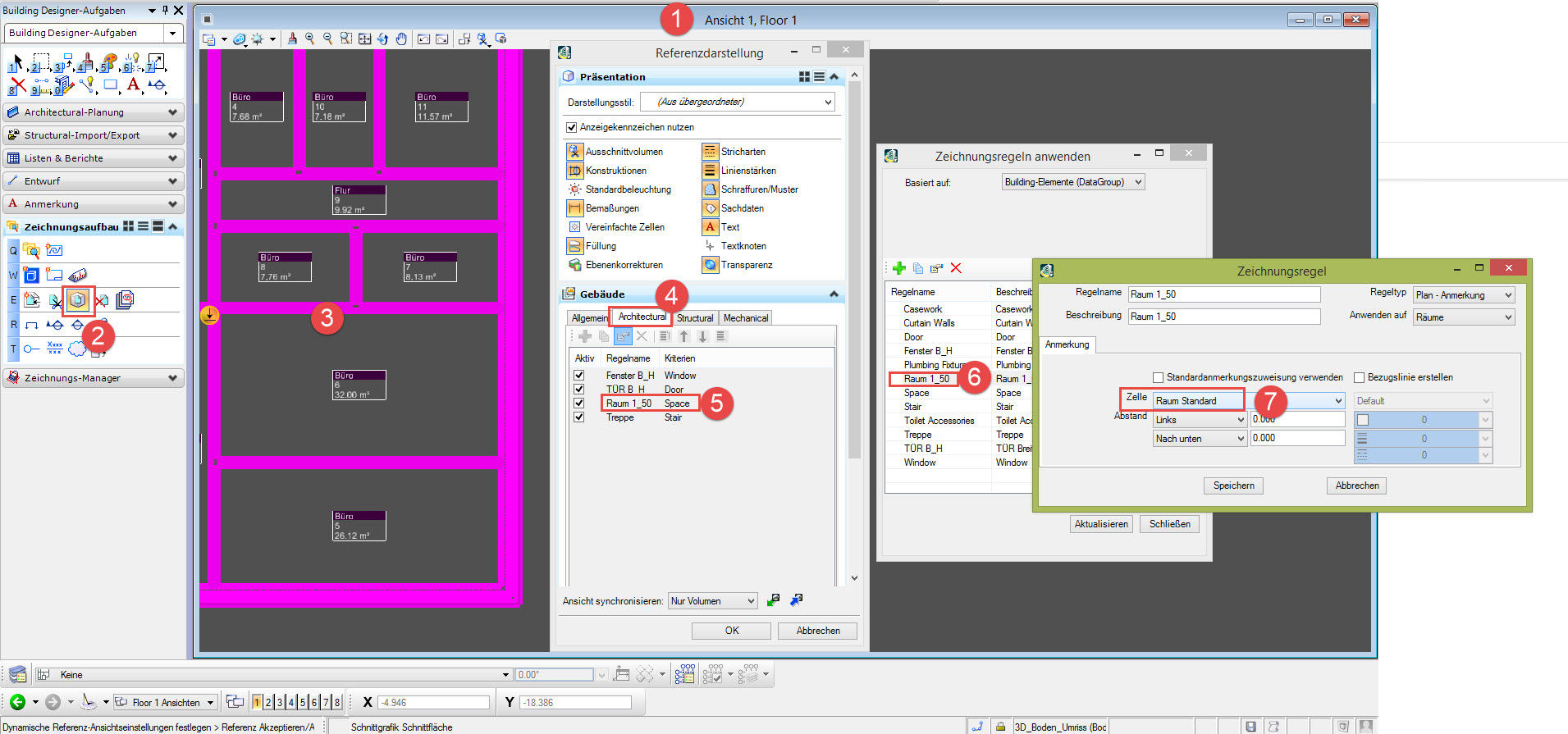

Welcher Stempel wird im Plan verwendet?
Die Darstellung des Raumes mit einem „Raumstempel“ (Annotation-cell) erfolgt erst im Plan. Welcher Raumstempel hier verwendet wird, ist in den Building Einstellungen definiert. Siehe hierzu folgenden Screenshot:
  1. Ist die Plandatei
  2. Referenzdarstellung festlegen im Task Zeichnungsaufbau auswählen
  3. Referenz des Grundrisses anklicken
  4. Architectural Tab öffnen
  5. Regelname für den Raum „Raum 1_50“ auswahlen und die Eigenschaften öffnen
  6. Eigenschaften der Regel öffnen
  7. Hier ist die Zelle ausgewählt, welche beim erzeugen des Plans verwendet wird. Sie können eigene Raumstempel erstellen und diese dann hier verwenden, oder als Standardzelle definieren. Mehr lesen Sie in folgendem Wiki.
