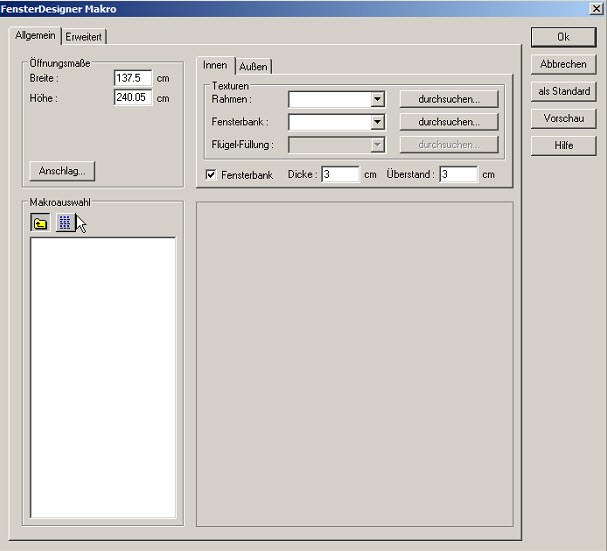

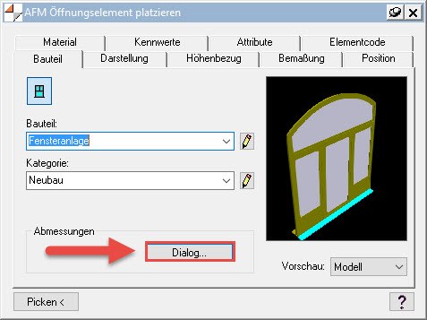

AFM Öffnungselement platzieren bzw. bearbeiten - Dialog - Allgemein: Makroauswahl und Erweitert.
Es erscheint nichts in der Auswahlliste. Es erscheinen keine Bilder und keine Elemente bei Makroauswahl und auch bei Erweitert.

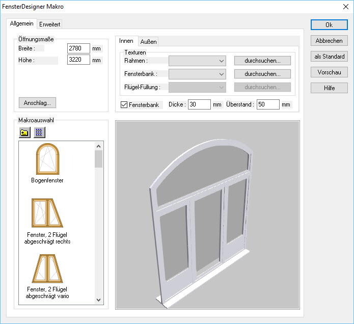

Führen Sie speedikon als Administrator aus, dann erscheinen alle AFM Elemente in der Auswahl.

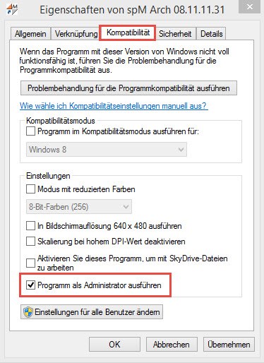

Am besten passen Sie die Verknüpfung von speedikon auf dem Desktop entsprechend an.
  1. Führen Sie einen Rechtsklick mit der Maus auf das speedikon Icon auf dem Desktop aus
  2. Gehen Sie auf Eigenschaften
  3. Unter dem Reiter Kompatibiltät setzen Sie den Haken bei "Programm als Administrator ausführen"
  4. Starten Sie speedikon neu.
  5. Jetzt erscheinen alle AFM Elemente in der Auswahl.
