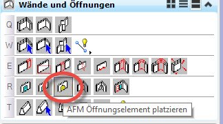

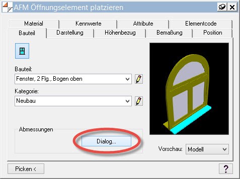

Die Lizenz Fensterdesigner wird abgefragt, sobald Sie im speedikon Grundriss ein „AFM Öffnungselement“ platzieren oder den Dialog für die Parametereinstellungen öffnen.

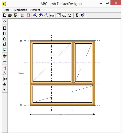

Wenn der FensterDesigner extern gestartet wird, wird keine Lizenz abgefragt. Erst beim Platzieren dieser Elemente
Wie kann der FensterDesigner extern gestartet werden?
In Windows XP und Windows 7:
„Start – Programme – Bentley – speedikon (SELECTSeries 4) – Tools – FensterDesigner“
