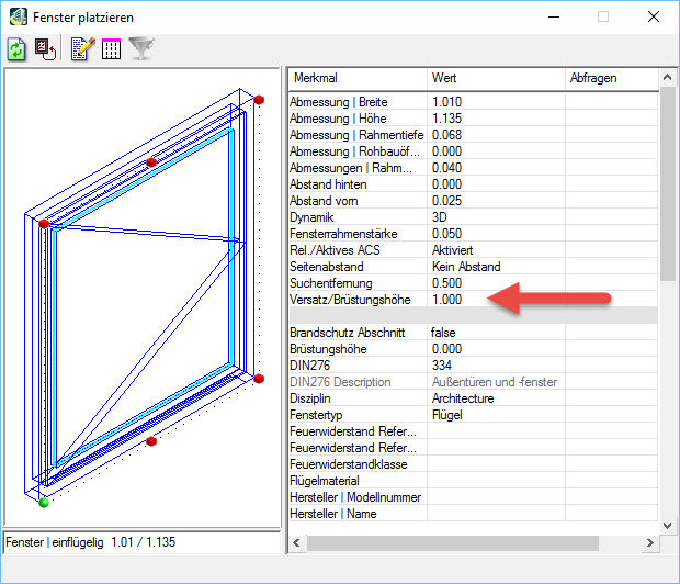

- Starten Sie OpenBuildings Designer mit der Erweiterung des Datensatzes.OPTIONAL: Erstellen Sie ein neues Projekt mit dem Seed-Projekt Building Template_DE.
- Erstellen Sie eine neue dgn.
- Platzieren Sie Wände, Fenster und Türen. Beim Platzieren der Fenster und Türen geben Sie die Brüstungshöhe nur im Feld Versatz/Brüstungshöhe ein. Das weiter unten liegende Eingabefeld Brüstungshöhe ändern Sie nicht.

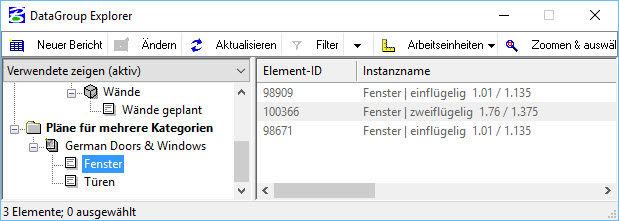

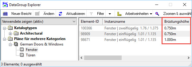

- Die korrekte Übernahme der Brüstungshöhe können Sie prüfen, indem Sie auf den Task Listen & Berichte gehen und dort den DataGroup Explorer aufrufen.
- Unter der Kategorie Pläne für mehrere Kategorien - German Doors & Windows - Fenster bzw. Türen finden Sie die Angabe der Brüstungshöhe in einer eigenen Spalte.

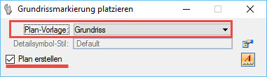

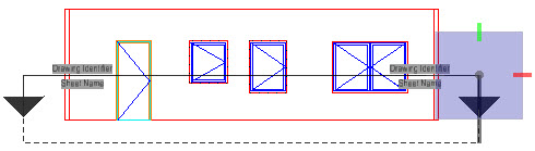

- Erstellen Sie einen Plan mit der Planvorlage Grundriss. Gehen Sie auf den Task Zeichnungsaufbau - Grundrissmarkierung platzieren und dort auf Grundrissmarkierung platzieren.
- Wählen Sie die Planvorlage Grundriss aus. Setzen Sie den Haken Plan erstellen.

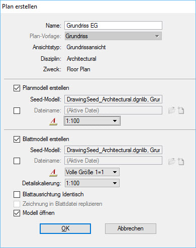

- Zeichnen Sie in der Ansicht von Vorne die Grundrissmarkierung auf der gewünschten Höhe und mit der gewünschten Blicktiefe.
- In der Dialogbox Plan erstellen vergeben Sie einen Namen für den Grundriss und machen die gewünschten Einstellungen.

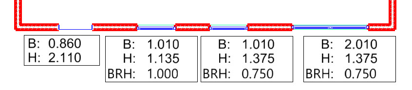

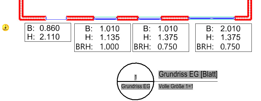

- Das Blatt des gerade erstellten Grundrisses öffnet mit den aktuellen Angaben der Breite, Höhe und Brüstungshöhe der Fenster.
- Die Textfelder können Sie mit dem Verschieben Befehl im Modell Grundriss Ansichten an die gewünschte Stelle schieben.
- Wenn Sie weitere Fenster platzieren oder bestehende Fenster ändern führen Sie vor dem Aufrufen der Grundrissdarstellung immer im Design Model den Befehl Brüstungshöhe aktualisieren (im Hintergrund) aus.
