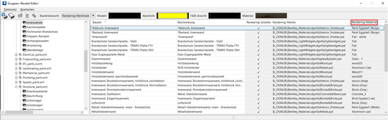

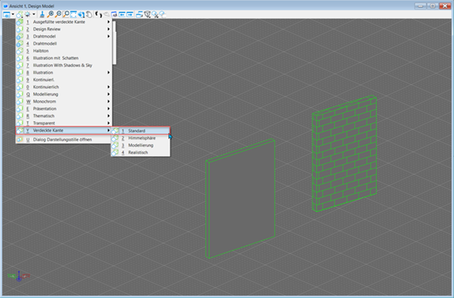

Ich habe zwei Wänden verschiedene Bauteile zugewiesen, die jeweils ein anderes Material verwenden.  Nur eine Wand zeigt das Muster im 3D-Modell an, wenn man den Darstellungsstil „Verdeckte Kante“ verwendet. Das gleiche gilt für die 2D-Zeichnung.
Lösung
Dies kann man erreichen, wenn man ein Rendering-Material dem Bauteil zuweist. Des Weiteren ist eine Geometrie-Zuordnung zu diesem Material erforderlich.
