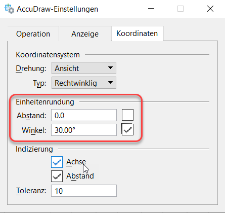

Setzen Sie in den AccuDraw-Einstellungen einen Winkel bei Einheitenrundung, um zusätzliche Winkelanschläge zum AccuDraw-Kompass hinzuzufügen.
Zwar gibt es eine Reihe von Möglichkeiten, den AccuDraw-Kompass zu drehen. Eine einfache Lösung, wenn Sie immer wieder mit den gleichen Winkeln arbeiten, wie z.B. 0⁰, 45⁰ und 90⁰, oder 0⁰, 30⁰, 60⁰ und 90⁰, ist die Einstellung der Winkel Einheitenrundung in den AccuDraw-Einstellungen, um zusätzliche Winkelanschläge zum AccuDraw-Kompass hinzuzufügen.
Auf diese Weise können Sie den Winkel schnell finden und mithilfe der Tasteneingabe "A" fixieren, ohne den Kompass tatsächlich zu drehen.

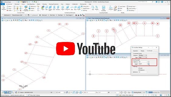

Links
    •  YouTube     •  OpenBuildings  Help

1.Öffnen Sie die AccuDraw-Einstellungen.
2. Schalten Sie auf der Registerkarte Koordinaten die Winkel Einheitenrundung ein und setzen Sie die Schrittweite bei Winkel.
  1. Schließen Sie den Dialog.
Der AccuDraw-Kompass verfügt nun über Winkelanschläge, wenn er sich im Polar-Modus befindet. Die folgenden Eingaben können hilfreich sein, um sie zu merken:
