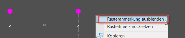

Mit benannten Gruppen können Sie schnell ein ganzes Raster in einer Zeichnungsansicht auswählen. Sobald Sie diese Option ausgewählt haben, können Sie über das Rechtsklick-Menü auf die Option Rasteranmerkung ausblenden zugreifen und das gesamte Raster ausblenden.

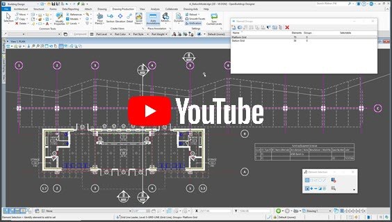

Benannte Gruppen sind eine der flexibelsten Möglichkeiten zur Gruppierung von Elementen in einer Entwurfsdatei. Bei der Erstellung einer Zeichnungsansicht werden die Elemente jedes Rasters, das im OpenBuildings Designer Rastersystem-Manager erstellt wird, automatisch als Benannte Gruppe gruppiert, und die Raster werden angezeigt. Damit können Sie schnell alle Elemente des Rasters auswählen,
so dass das gesamte Raster mit der Option Rasteranmerkung ausblenden ausgeblendet werden kann.

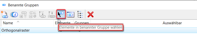

  1. Öffnen Sie das Dialogfeld Benannte Gruppen in der Zeichnungsansicht.
  2. Wählen Sie das/die Raster aus, die Sie nicht anzeigen möchten.
  3. Verwenden Sie das Symbol Auswählen im Dialogfeld Benannte Gruppen, um eine Auswahlmenge zu erstellen.
       4.   Klicken Sie mit der rechten Maustaste auf eine der ausgewählten Rasterlinien und wählen Sie Rasteranmerkung ausblenden

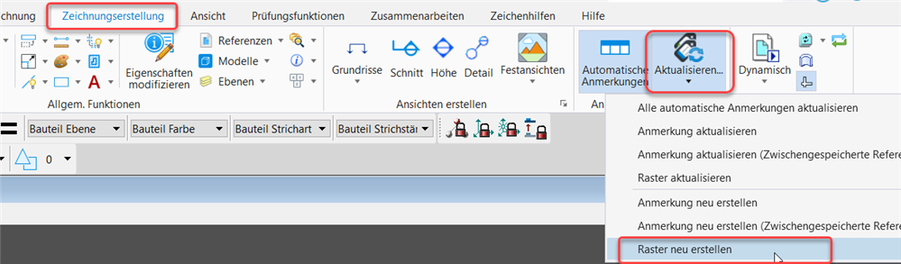

      Das Raster wird nicht angezeigt und bleibt ausgeschaltet, bis dem Rastersystem Rasterlinien hinzugefügt werden oder die Funktion Raster neu erstellen verwendet wird.
