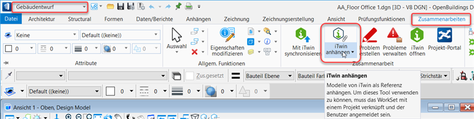

Verwenden Sie den iModel Hub, um das Revit-Modell mit einem iModel zu verbinden, und referenzieren Sie dann das iModel mit dem Werkzeug iTwin anhängen an Ihr OpenBuildings-Modell.
Das Werkzeug "iTwin anhängen" ist Teil der Registerkarte "Zusammenarbeiten" und verfügbar ab OpenBuildings Designer Update 8. In der Registerkarte "Zusammenarbeiten" sind Werkzeuge für die Zusammenarbeit, das Synchronisieren und das Lösen von Problemen für eine nahtlose Koordination zwischen verschiedenen Teams in einem Projekt zusammenführt. Mit diesem Werkzeug können Sie ein iModel als Referenz in einer DGN anhängen.

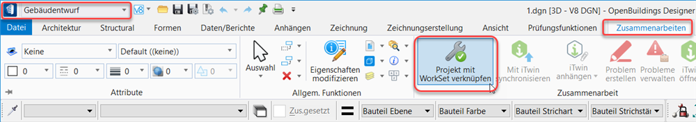

  7. Öffnen Sie OpenBuildings Designer und wählen Sie die Registerkarte " Zusammenarbeiten".
  8. Gehen Sie auf Projekt mit WorkSet verknüpfen.
    a. Wählen Sie Durchsuchen.
    b. Das neu registrierte Projekt auswählen.
    c. Klicken Sie auf Zuordnen. Wählen Sie OK.
       9.   Wählen Sie iTwin anhängen.
            a. Wählen Sie das zuvor erstellte iModel aus.
            b. Wählen Sie die iTwin-Referenzen aus, die Sie anhängen möchten, und wählen Sie Anhängen.
