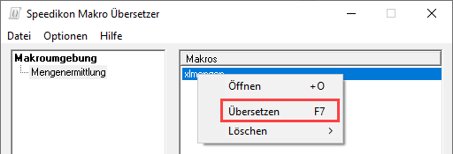

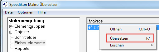

- Um das Makro nutzen zu können, muss es kompiliert werden. Der Beschreibungssprache-Compiler lässt sich direkt starten über
in OBS CE: Start > OpenBuildings Speedikon CONNECT Edition > OpenBuildings Speedikon Utilities Dashboard > Makros übersetzen
in V8i: Start --> Programme --> Bentley --> Speedikon --> speedikon M Werkzeuge--> Makros übersetzen. - Hinweis:
Makros, die kompiliert werden sollen, müssen direkt im Speedikon Firmenstandardverzeichnis liegen, das in der speedi.ini bzw. user.ini angegeben ist. Sie dürfen nicht unterhalb von std stehen.
Der Pfad muss also z.B. lauten ...\Speedikon\mcr\deu\src\opn... für Fenstermakros bzw. ...\Speedikon\mcr\deu\src\qrp... für Makros der Mengenermittlung.
Nur dann erscheinen die Makros im Übersetzer. Bitte achten Sie auf die korrekte Schreibweise aller Unterordner und vergleichen Sie diese mit dem Installationsverzeichnis C:\Program Files\Bentley\OpenBuildings CONNECT Edition\OpenBuildingsSpeedikon\std\mcr\deu\src. - Im Speedikon Makro Übersetzer erscheinen alle Makros, die im Standardverzeichnis in den entsprechenden Ordnern liegen.
- Mit rechter Maustaste - Kontextmenu: Übersetzen wird das Makro übersetzt.
- Wenn alles ok ist erscheint: Übersetzung gelungen.
- Das Makro liegt nun im *.d01 Format vor und kann verwendet werden.
