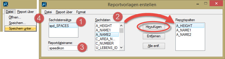

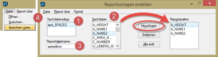

  1. Öffnen Sie die Datei mit MicroStation.
  2. Erstellen Sie eine Reportvorlage: Menü Element - Sachdaten - Berichtsvorlagen erstellen
  3. Falls mehrere Sachdatensätze vorhanden sind, wählen Sie den aus, von dem Sie einen Report benötigen. (1)
    (2) Über den Hinzufügen Schalter wählen Sie die Informationen aus, die Sie benötigen. Sie erscheinen im Feld Reportspalten. Soll die Reihenfolge der in der Element Info entsprechen, achten Sie darauf die Attribute in der entsprechenden Reihenfolge anzuklicken.
    (3) Vergeben Sie einen Reportdateinamen und speichern Sie die Vorlage (4).
    In meinem Beispiel eine reportSachdaten.tmp.

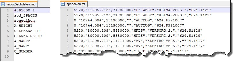

  4. Wählen Sie die Elemente, die für den Report berücksichtigt werden sollen, entweder über Zaun oder Element Auswahl.
  5. Erstellen Sie den Report: Menü Element - Sachdaten - Berichte erstellen
  6. Wählen Sie die zuvor erstellte *.tmp Datei, zB. reportSachdaten.tmp. Bestätigen Sie mit Fertig.
  7. In der Nachrichtenzentrale erscheint die Meldung Erstellen des Reports beendet. Im Hintergrund wurde eine *.rpt Datei erzeugt, in der die Attribute aller ausgefählen Elemente aufgelistet werden.  In meinem Beispiel eine Speedikon.rpt.
    Die Report Datei liegt im gleichen Ordner wie die Vorlagedatei!
    Beide Dateien, die Vorlagedatei und die Reportdatei, können in einem Texteditor geöffnet werden.

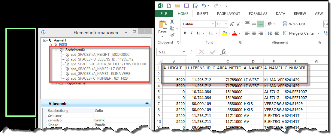

  8. Zur besseren Auswertung und Übersichtlichkeit können die Daten nach Excel kopiert werden:
    Für die Überschriften kopieren die die Attribute aus der Vorlagedatei *.tmp und verteilen Sie in die Spalten.
    Markieren und Kopieren Sie alle Daten aus der Reportdatei *.rpt und fügen Sie in die erste Zelle unter den Überschriften ein. Rechts unter den eingefügten Daten erscheint das Ikon für die Einfügeoptionen. Hier den Textkonvertierungs-Assistenten wählen mit Trennzeichen = Komma. Dadurch werden die Daten automatisch in die Spalten verteilt.
