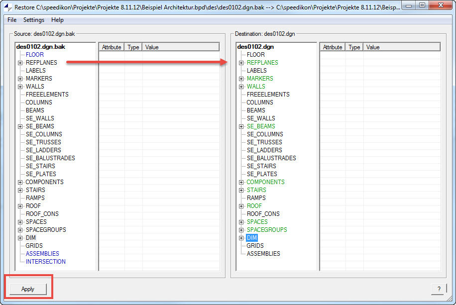

Das Werkzeug "Daten restaurieren", ehemals genannt speediCopy, kann die Speedikon  Repository-dgn und Backup *.bak-Dateien der Grundrisse auslesen, die im Projekt im Ordner *.bpd\des gespeichert sind.

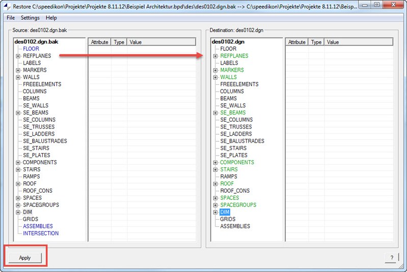

Im Backup-Modus werden aus einer Backup-Datei *.bak die Daten in die dazugehörige Repository.dgn Datei kopiert. Dabei ist es möglich, auch Räume, Raumgruppen und Bemaßung zu restaurieren. Dies ist im Copy-Modus nicht möglich. Das bedeutet die Quelldatei (Source) ist z.B. des0101.dgn.bak, die Zieldatei (destination) des0101.dgn. Falls z.B. nur die Maßketten defekt sind können Sie nur die Maßketten aus der bak-Datei in die dgn Datei kopieren.
Durch diese Vorgehensweise wird die Datenstruktur der Grundrisse wieder neu und korrekt erstellt.

Wenn Sie alle Bauteile eines Grundrisses wieder herstellen möchten, da sich der Grundriss z.B. nicht mehr öffnen lässt, nutzen Sie den oben erwähnten Backup-Modus und verfahren Sie wie folgt:
