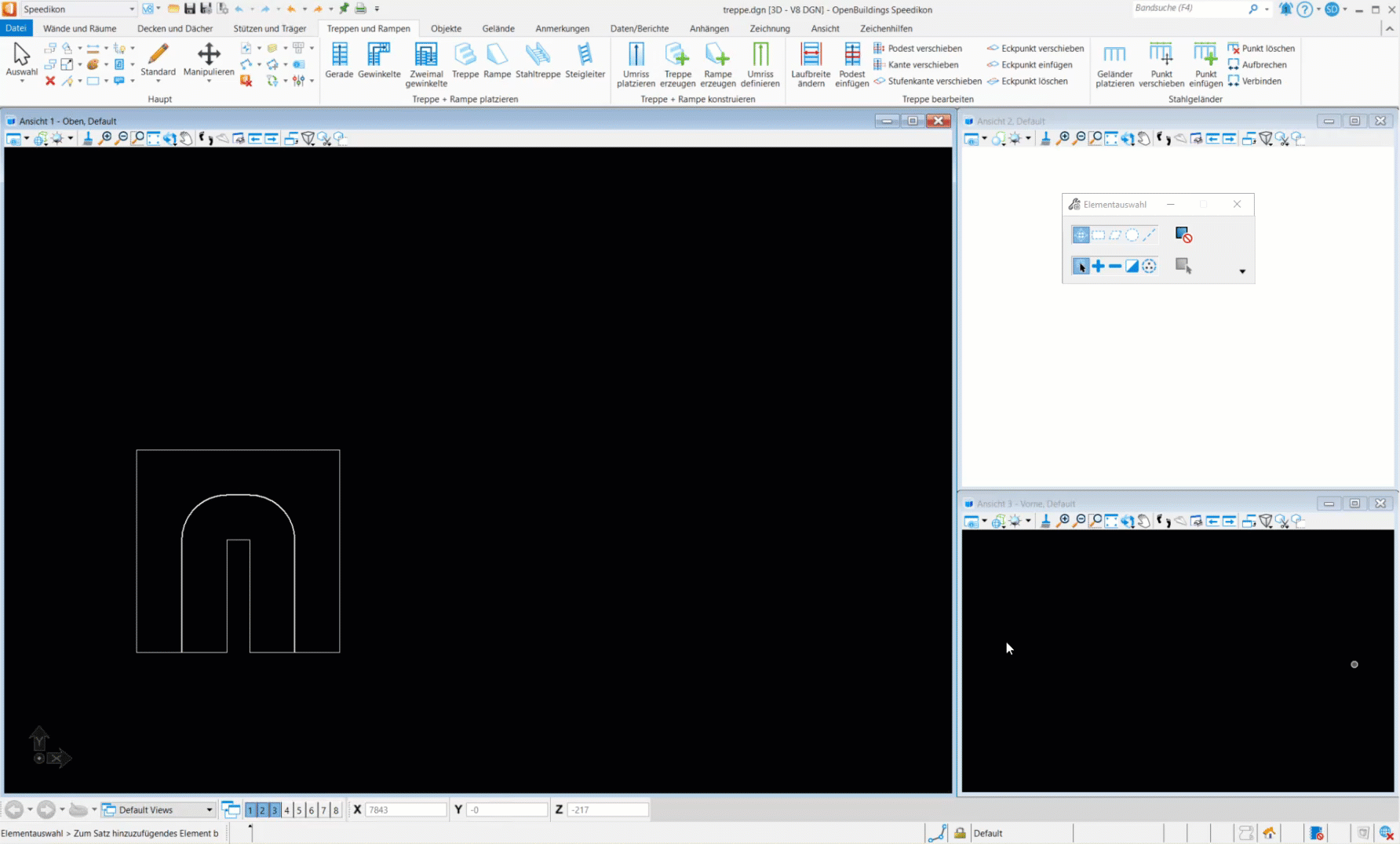

  1. Starten Sie den Befehl Umriss platzieren und wählen z.B. U_FORM
  2. Stellen Sie die gewünschten Maße über den Schalter Parameter ein.
  3. Platzieren Sie den Treppenumriss.
  4. Wählen Sie den Befehl Treppe erzeugen.
  5. Der Treppenlauf unter den Karteireiter Konstruktion auf Mitte gewendelt wählen.
  6. Identifizieren Sie einen bereits platzierten oder erzeugten Treppenumriss am Antritt der Treppe. Speedikon erzeugt nun eine Stufeneinteilung und stellt die Markierungen im Treppenumriss dar. Sie können nun in den entsprechenden Feldern die standardmäßig eingetragenen Parameter unter Berücksichtigung der eingestellten Norm nach Ihren Wünschen ändern.
  7. Klicken Sie auf Generieren.
  8. Falls Sie eine am Anfang, in der Mitte oder am Ende gewendelte Treppe erzeugen möchten, so identifizieren Sie nun durch Anklicken mit der linken Maustaste die Stufe, ab der die Wendelung (Verziehung) beginnen soll. Anschließend identifizieren Sie die Stufe mit der die Wendelung enden soll.
  9. Fixieren Sie die Treppe indem Sie Übernehmen klicken.
  10. Die endgültige Treppendarstellung wird nun angezeigt.
