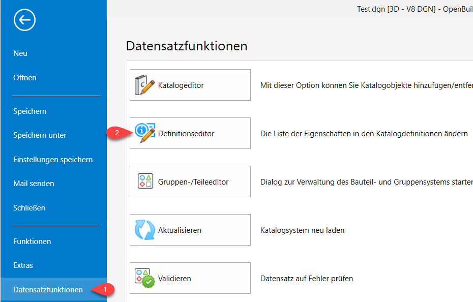

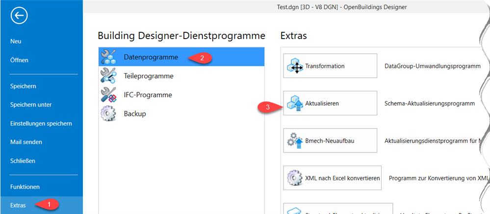

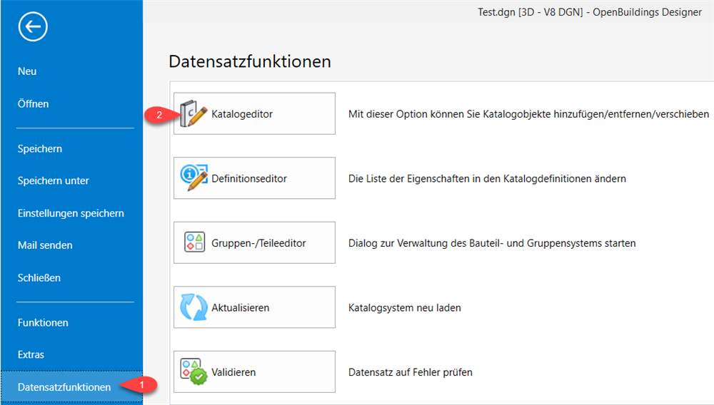

Im Folgenden werden die Schritte zum Erstellen neuer Benutzereigenschaften in OpenBuildings Designer CONNECT Edition erläutert:
1. Definieren neuer Eigenschaften.
2. Fügen Sie die neuen Eigenschaften an die Definition des zugehörigen Elements an.
3. Aktualisieren Sie das Modell, um die neu definierten Eigenschaften mit den bereits vorhandenen Elementen zu verbinden.
4. Bestätigen Sie, dass den Objekten die neuen Eigenschaften richtig zugeordnet sind.
