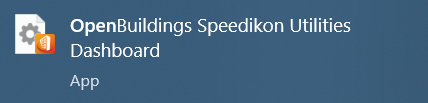

Sie starten das Werkzeug über:
Start - OpenBuildings Speedikon Utilities Dashboard - Daten restaurieren

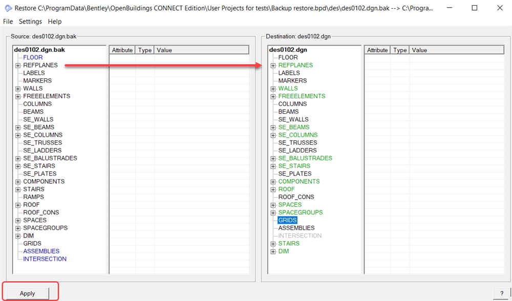

  6. Starten Sie das Tool Daten restaurieren
  7. Gehen Sie auf File – Copy from backup
  8. Wählen Sie die Repository dgn des0102.dgn aus
  9. Ziehen Sie nacheinander alle Bauteilgruppen, vor denen ein Plus steht,  von der linken Seite per Drag+Drop zur rechten Seite
  10. Diese erscheinen dann in grüner Farbe auf der rechten Seite
  11. Zum Schluss übernehmen Sie die Änderungen mit Apply links unten. Alle Einträge rechts werden schwarz.
  12. Öffnen Sie den Grundriss und prüfen diesen. Wenn alles in Ordnung ist, speichern Sie den Grundriss und schließen diesen.
