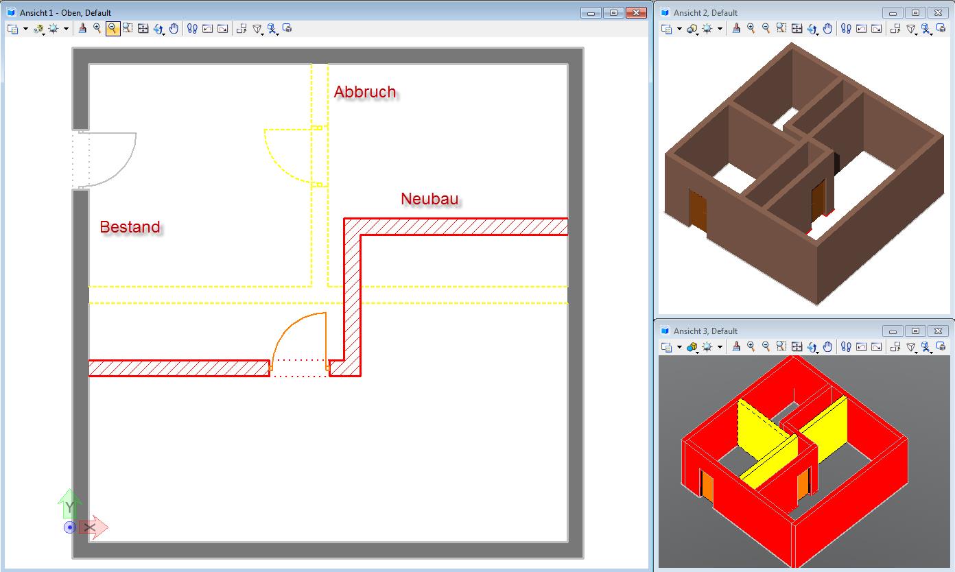

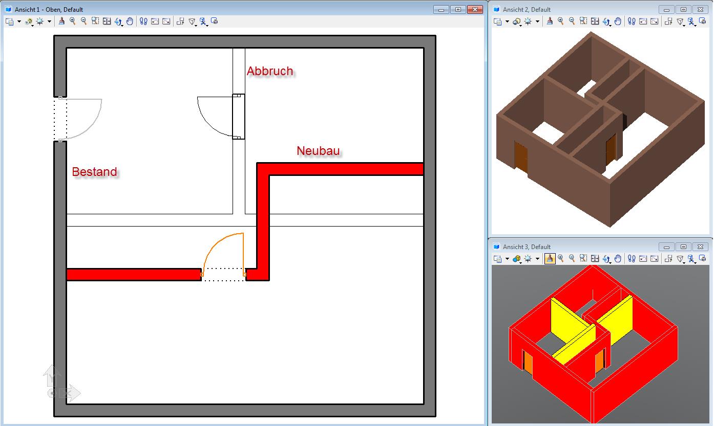

Darstellungen von Abbruch, Bestand und Neubau
Der Ursprung sieht so aus:
Sie können diese Darstellungen bekommen:
Zeichnungsfilter DIN_050
Oder im Zeichnungsfilter "Umbau"

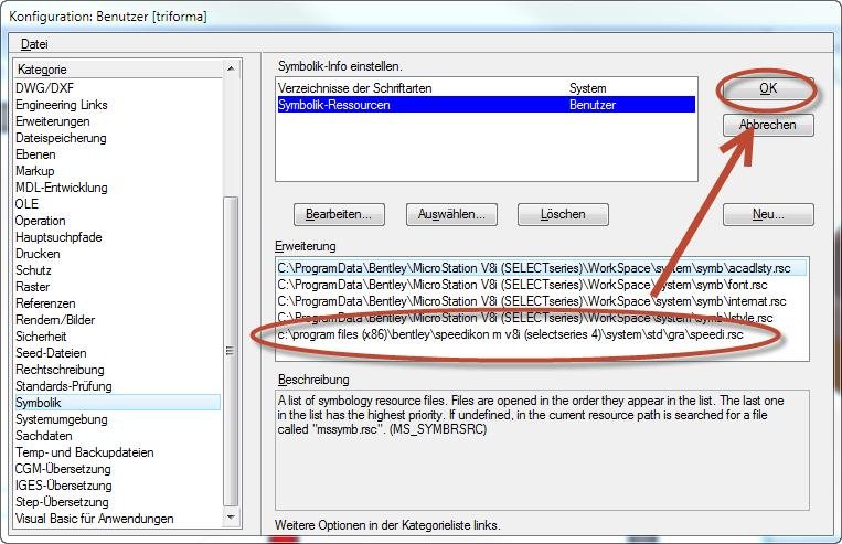

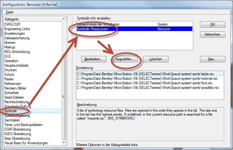

Fügen Sie bei den Symbolik-Ressource Dateien die Datei speedi.rsc hinzu.
Gehen Sie bitte wie folgt vor:
Gehen Sie auf Datei > Einstellungen > Konfiguration > Konfigurationsvariablen > Kategorie: Symbolik > MS_SYMBRSRC

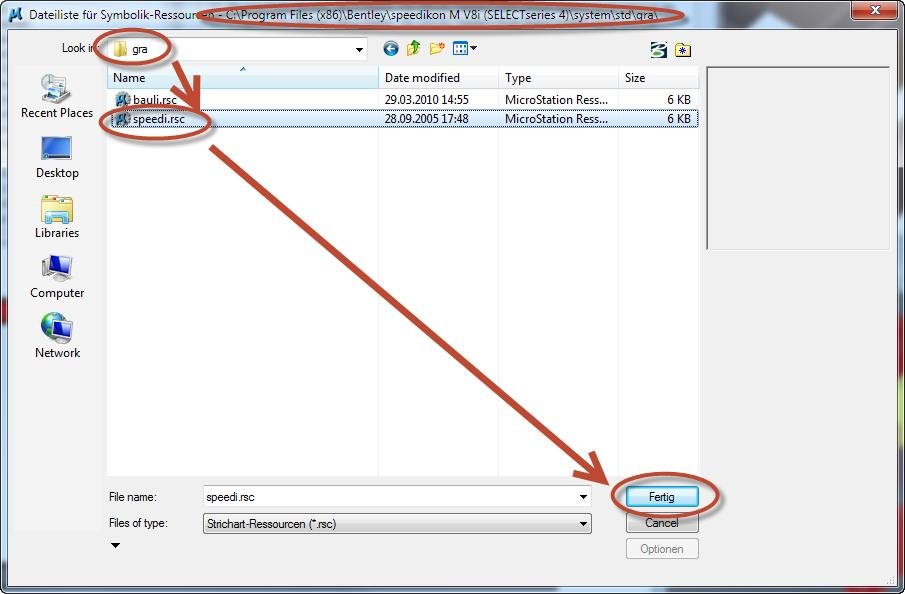

Navigieren Sie in das Installationsverzeichnis von OpenBuildings Speedikon:
C:\Program Files\Bentley\OpenBuildings CONNECT Edition\OpenBuildingsSpeedikon\std\gra\
Und wählen Sie hier die Datei speedi.rsc aus.
Die Datei wurde nun bei den Erweiterungen aufgenommen.

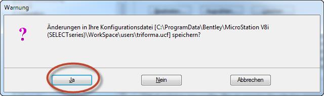

 Damit diese Änderung nun übernommen wird, gehen Sie bitte auf OK und speichern sie diese Änderung in ihrem Benutzerprofil ab
Zum Speichern, ist ein Neustarten von OpenBuildings Speedikon erforderlich.
Anschließend erhalten Sie die gewünschte Darstellung.

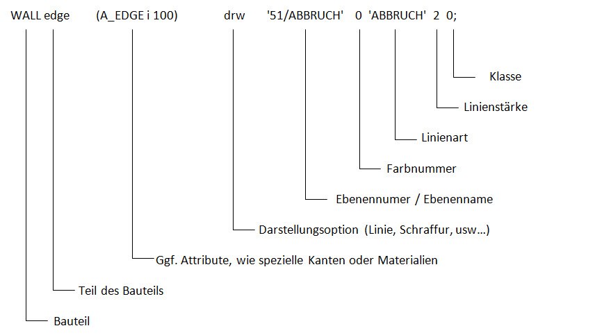

Syntax für den Zeichnungsfilter
Um eine Benutzerdefinierte Linienart über den Zeichnungsfilter anzusprechen ist folgende Syntax im Zeichnungsfilter notwendig:
