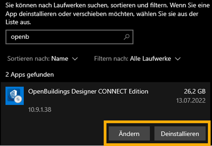

Zuvor konnte AECOsim Building Designer V8i über "Programme und Features" in der Systemsteuerung repariert oder geändert werden. Änderungen am Windows-Installationsprogramm, das von den CONNECT Edition-Produkten verwendet wird, bedeuten, dass die Reparaturoption nicht mehr in der Systemsteuerung > Programme und Features oder in den Einstellungen für Apps und Funktionen von Windows 10 verfügbar ist. Beide bieten jetzt nur noch Ändern oder Deinstallieren an:
Reparieren (die Optionen Ändern und Deinstallieren sind auch über diesen Weg verfügbar)

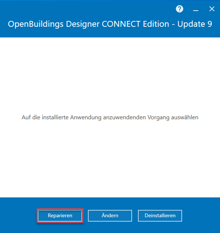

Die Reparaturoption ist direkt in den Installationsdateien verfügbar, indem Sie die Setup-Datei für OpenBuildings Designer CONNECT ausführen:
