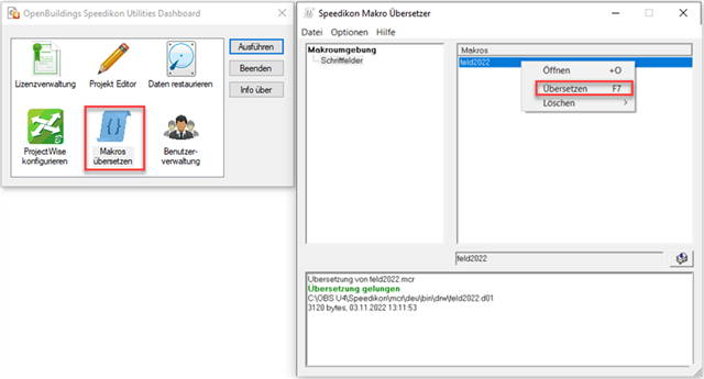

Sie können sich ein eigenes Schriftfeld erzeugen und nach Ihren Vorstellungen gestalten. Dazu müssen Sie zuerst eine Schriftfeld-Grafik erzeugen. Danach können Sie das Schriftfeld ausgestalten und mit dem Befehl Schriftfeld platzieren in Ihrem Plan positionieren.
Erforderliche Schritte
- Zeichnen Sie in MicroStation einen Rahmen (z. B. ein Rechteck) für das Schriftfeld, das Sie erzeugen möchten.
- Wählen Sie Schriftfeld-Grafik erzeugen.
- Tragen Sie einen Namen (maximal 512 Zeichen, Ausnahme: Wenn der Projektstandard mit ProjectWise verwaltet wird, sind nur 6 Zeichen zulässig) und eine Beschreibung ein.
- Wählen Sie Schriftfeld erzeugen.
- Geben Sie einen Namen (max. 8 Zeichen – keine Sonderzeichen) für das Schriftfeld ein und drücken die OK Schaltfläche.
- Klicken Sie in der Dialogbox Schriftfeld<name> auf den Pfeil neben dem Listenfeld Grafik.
- Wählen Sie in der Dialogbox Liste Namen eine Grafik aus und übernehmen Sie sie mit OK. Der Umriss (Rahmen) des Listenfeldes hängt am Fadenkreuz.
- Platzieren Sie den Umriss (Rahmen) des Schriftfeldes.
- Ändern Sie die Werte im Bereich Attribute nach Ihren Wünschen.
- Wählen Sie im Feld Typ die Art der Daten aus (Plandaten, Revisionsdaten).
- Sie können jetzt die Platzhalter für die einzelnen Texte platzieren. Wählen Sie dazu im Feld Text einen Text aus und drücken anschließend die Schaltfläche Platzieren.
- Setzen Sie den Platzhalter für den ausgewählten Text an der gewünschten Stelle ab.
- Platzieren Sie weitere Platzhalter nach Ihren Wünschen.
- Wenn Sie alle Platzhalter platziert haben, drücken Sie die Schaltfläche Erzeugen. Sie können nun das Schriftfeld platzieren.
- Nach dem Erstellen des Schriftfeld Makros im Standard ist das Makro über das Tool Makros übersetzen aus dem OpenBuildings Speedikon Utilities Dashboard zu übersetzen. Danach erscheint es in der Auswahlliste des Befehls Schriftfeld platzieren.
- Wählen Sie das Werkzeug Schriftfeld platzieren.
- Wählen Sie das entsprechende Schriftfeld aus und platzieren Sie es mit der linken Maustaste.
