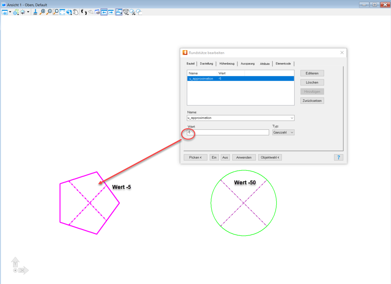

Frage
Kann ich den Stich für runde Bauteile nur über Speedikon - Optionen für den gesamten Grundriss festlegen oder kann der Stich auch Bauteilbezogen angegeben werden?.
Antwort
Ja, der Stich für runde Bauteile (Stützen, Träger, usw.) kann auch bei dem jeweiligen Elementen angegeben werden.
Verwenden Sie hierzu das Benutzerattribut u_approximation
Erläuterung zu diesem Attribut:
Individuellen Stich für runde Bauteile einstellen
Bei Wänden, Stützen, Trägern und parametrisierten Objekten kann für jedes Bauteil über die benutzerdefinierten Attribute ein individueller Stich eingestellt werden, der Vorrang vor dem allgemein gültigen Stich (siehe Speedikon Optionen) hat.
Durch Hinzufügen des Attributes u_approximation, Typ Ganzzahl und einem Wert (positiv = Stich, negativ = Anzahl Segmente) können runde Bauteile individuell eingestellt und auch nachträglich bearbeitet werden. .
