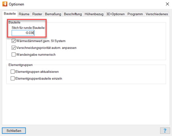

Was ist bei der Einstellung des Stichs für runde Bauteile zu beachten?
Hintergrundinformation
Runde Bauteile in Speedikon werden segmentiert dargestellt.
Erforderliche Schritte
  1. Unter Allgemeine Funktionen > Optionen > Bauteile wird der Wert für die Darstellung von runden Bauteilen bestimmt.
  2. Es können positive und negative Werte eingegeben werden.
    - Positive Werte legen indirekt die Anzahl der Segmente fest. Hierbei erzeugen kleinere Werte mehr Segmente und somit eine exaktere („rundere") Darstellung als größere Werte.
    - Bei negativen Werten entspricht der eingegebene Wert der Anzahl der Segmente (z. B. bei Arbeitseinheiten Millimeter: -36 = 36 Segmente), d. h. hier erzeugt ein größerer Wert mehr Segmente und somit eine exaktere Darstellung. Bei Arbeitseinheiten Meter: -0.036 = 36 Segmente
  3. Bei Bauteilen mit großem Radius empfiehlt es sich über das Benutzerattribut u_approximation eine feinere Darstellung zu wählen. Siehe: Benutzerattribut u_approximation
  4. Wenn der Wert des Stiches unter den Allgemeine Funktionen – Optionen - Bauteile geändert wird, ändert sich diese Einstellung für das gesamte Projekt. Sofort wird jedoch nur die Darstellung in der aktuell geöffneten Grundrissdatei und beim neu Platzieren von Bauteilen in anderen Grundrissen geändert.
    Durch ändern des Stiches in anderen Grundrissdateien, wird auch dort die Darstellung angepasst.
