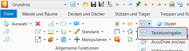

- Grundriss – Allgemeine Funktionen - Tastatureingabe aufrufen.
- Dort fence file eingeben und mit Enter bestätigen.

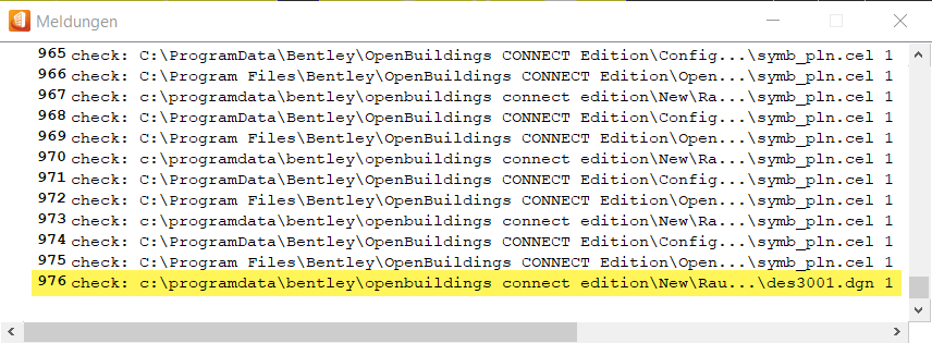

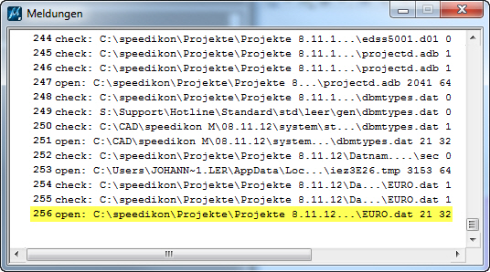

- Ergänzen Sie unterhalb von [ENVIRONMENT] den Eintrag IEZdatnam=print. Dieser Eintrag bewirkt, dass sich ein zusätzliches Ausgabefenster öffnet, das die Dateizugriffe von Speedikon anzeigt.
- Öffnen Sie den betroffenen Grundriss aus der Speedikon Projektverwaltung.
- Das zusätzliche Ausgabefenster öffnet sich und zeigt in der untersten Zeile, die Datei an, die als letzte geöffnet werden sollte. Diese Datei ist sehr wahrscheinlich die Ursache dafür, dass der Grundriss sich nicht öffnet.
- Das Ausgabefenster zeigt auch den Pfad an, aus dem die Datei geöffnet werden sollte. Wenn die Datei im Projekt oder Standardverzeichnis liegt, benennen Sie die Datei um.
- Schließen Sie Speedikon und starten es nochmals. Wenn der Grundriss jetzt öffnet ist die umbenannte Datei fehlerhaft.
