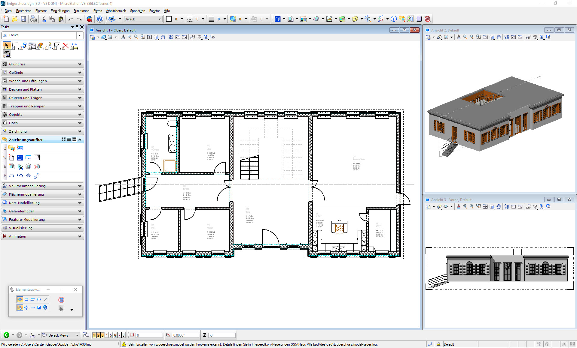

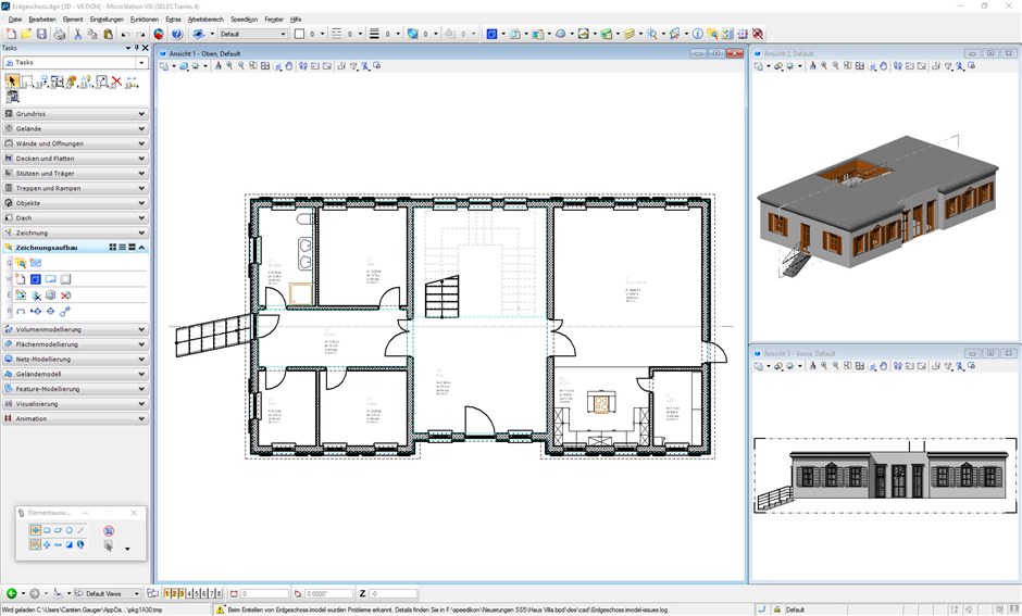

Öffnen Sie eine dgn Datei (zum Beispiel einen Grundriss) und stellen Sie ihren Grundriss oder ihr Modell, nach ihren Wünschen zusammen.
Sie können Festansichten definieren, Ebenenbelegungen mitgeben, Sachdaten anhängen (zum Beispiel über die speedikon Attributfilter) usw...

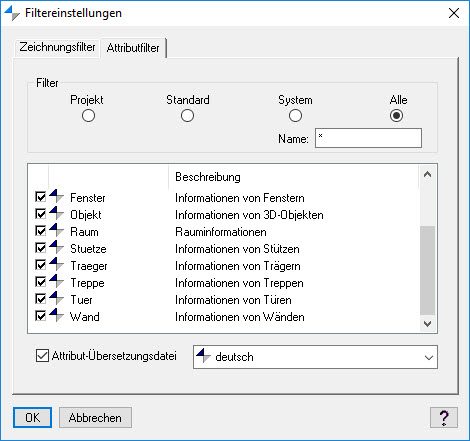

  1. Laden sie den gewünschten Attributfilter von speedikon und weisen Sie der MicroStation Grafik somit die speedikon Attribute zu.
    (speedikon - Zeichnungsfilter - laden)

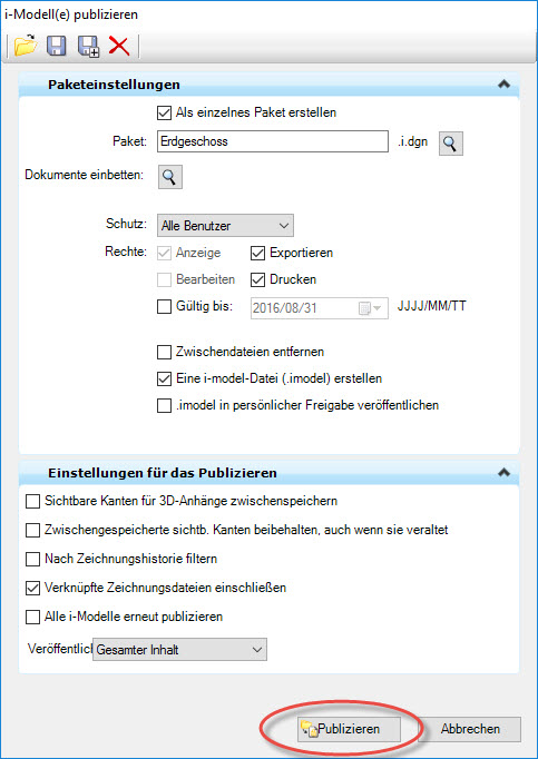

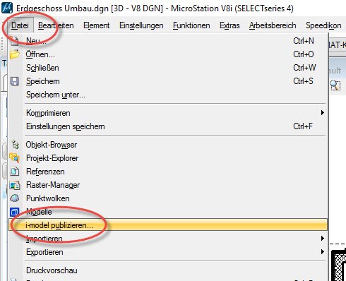

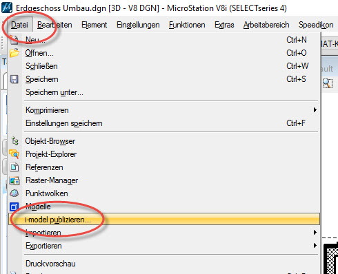

  2. Publizieren Sie ein i-Model
    Gehen Sie hierzu auf das Menü "Datei - i-model publizieren..."
  3. Nehmen Sie, zum Beispiel, folgende Einstellugen vor.

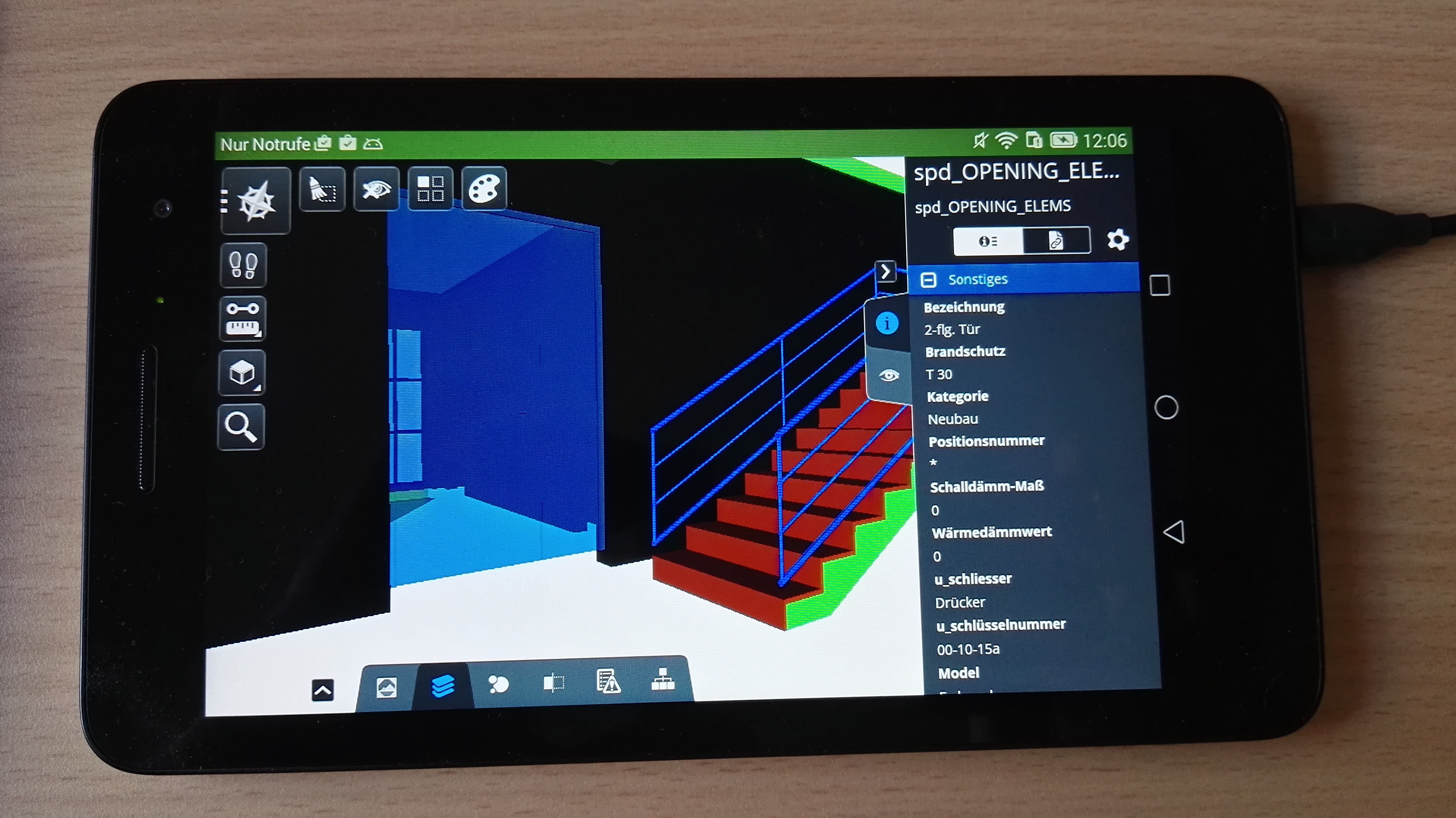

  4. Kopieren Sie die erstellte Datei auf ihr Tablett (Android, Windows oder iPad)
  5. Öffnen Sie die Datei *.imodel mit Bentley Navigator Mobile auf ihrem Tablett.
    (Ihre speediokn Attribute sind nun verfügbar)
    Klicken Sie ein Element, zum Beispiel eine Tür, an und schauen Sie rechts ihre Attribute nach.
