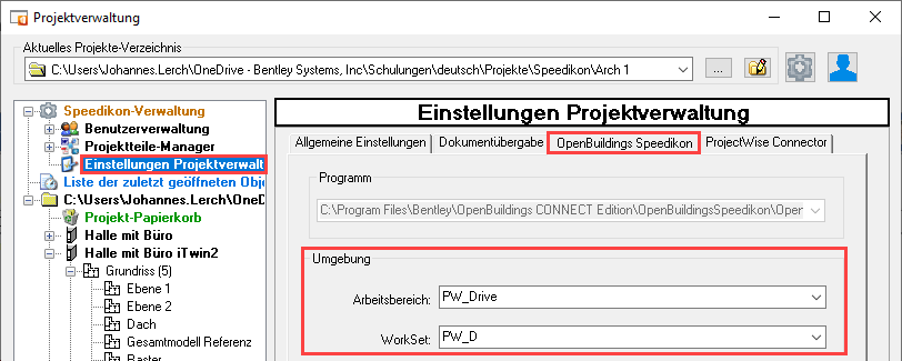

Wo kann man in OpenBuildings Speedikon den Arbeitsbereich und das WorkSet in der Projektverwaltung auswählen?
Erforderliche Schritte
Wenn Sie ein Projekt oder eine Datei mit einem angepassten Arbeitsbereich (Workspace) und WorkSet starten möchten, befolgen Sie die folgenden Schritte:
  1. Öffnen Sie OpenBuildings Speedikon.
  2. Gehen Sie zu den "Einstellungen Projektverwaltung" unter der "Speedikon-Verwaltung" wie unten gezeigt oder drücken Sie die Taste F6
  3. Klicken Sie auf OpenBuildings Speedikon.
  4. Dort finden Sie den Arbeitsbereich und das WorkSet.
  5. Wählen Sie einen Arbeitsbereich und ein WorkSet aus, die Sie verwenden möchten, und klicken Sie auf "Übernehmen".
  6. Schließen Sie Speedikon und starten es neu.
    So können Sie alle Speedikon-Dateien oder ein bestimmtes Projekt mit dem gewünschten Workspace/Workset öffnen.
    Hinweis: Diese Zuordnung wird in der Registry gespeichert unter: Computer\HKEY_CURRENT_USER\Software\Bentley\Speedikon\Program Manager [Versionsnummer, z.B. 10, 23, 24]
