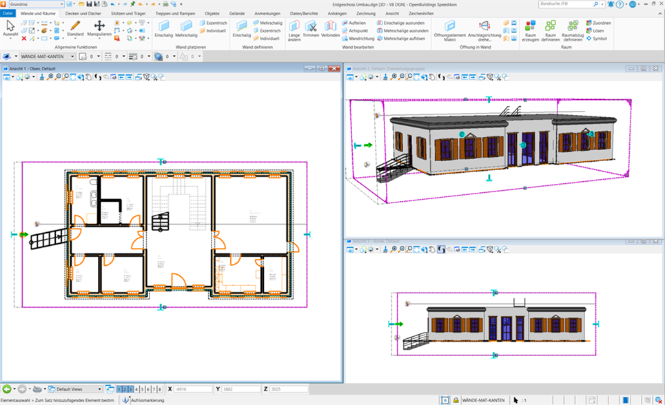

  1. Öffnen Sie einen Grundriss und stellen Sie ihren Grundriss nach ihren Wünschen zusammen. Wir empfehlen Ihnen Festansichten zu definieren, diese können sie später im i-Model aufrufen.

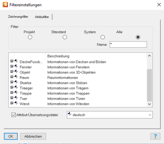

  2. Laden sie den gewünschten Attributfilter von Speedikon und weisen Sie der MicroStation Grafik damit die Speedikon Attribute über Sachdaten zu.

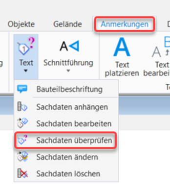

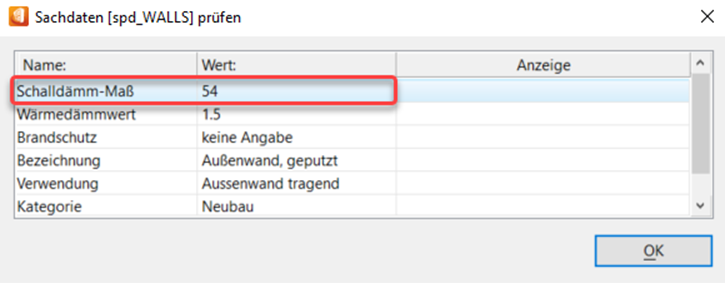

  3. Überprüfen Sie die Sachdaten

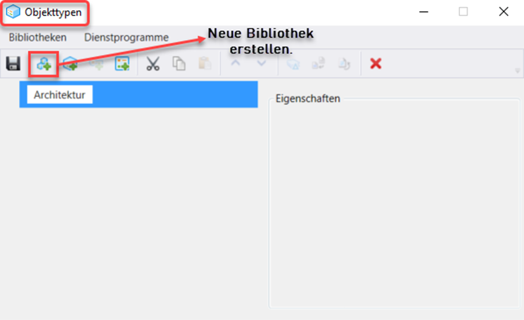

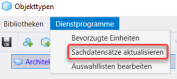

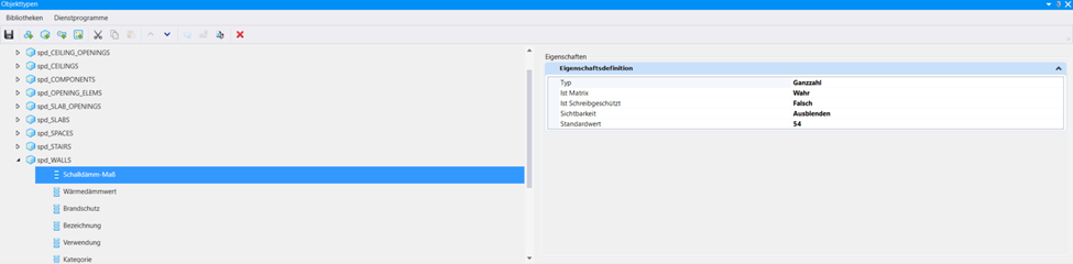

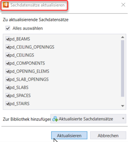

  4. Wandeln Sie die Sachdaten in Objekttypen um.
    Bibliothek erstellen
    Dienstprogramme > Sachdatensätze aktualisieren
    Bibliotheken > Alle speichern

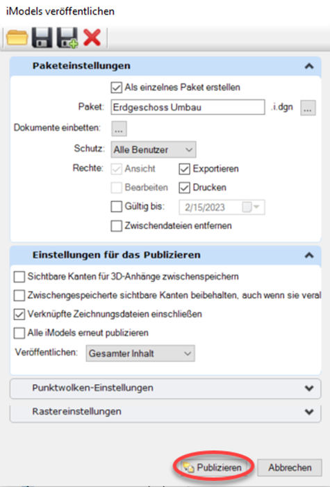

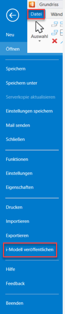

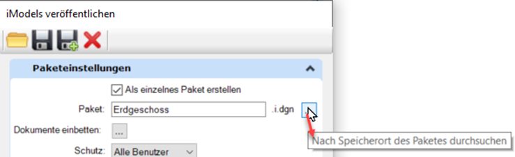

  6. Veröffentlichen Sie ein i-Modell
    Gehen Sie hierzu auf das Menü "Datei - i-Modell veröffentlichen..."
  7. Nehmen Sie, zum Beispiel, folgende Einstellungen vor.
  8. Speichern Sie das i-Model in einen Ordner eines zuvor erstellen Bentley Infrastructure Cloud Projektes, das Sie über ProjectWise Drive synchronisieren.

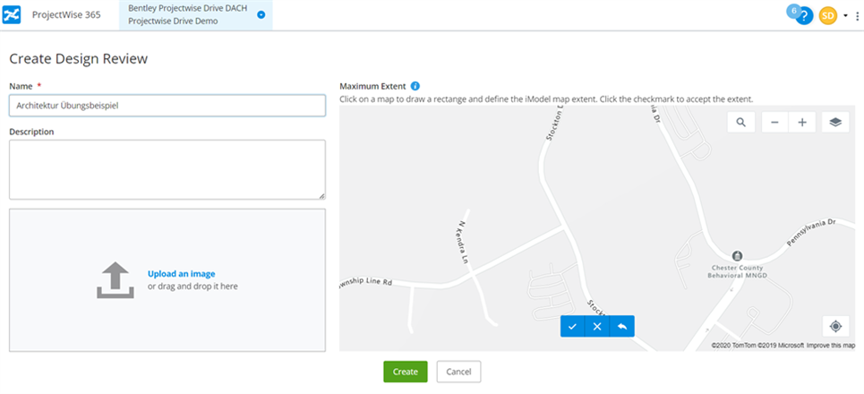

  10. Gehen Sie auf Design Review und erstellen Sie dort eine neue Design Review
  11. Neue Design Review erstellen

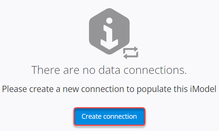

  12. Connections aufrufen
  13. Connections erzeugen

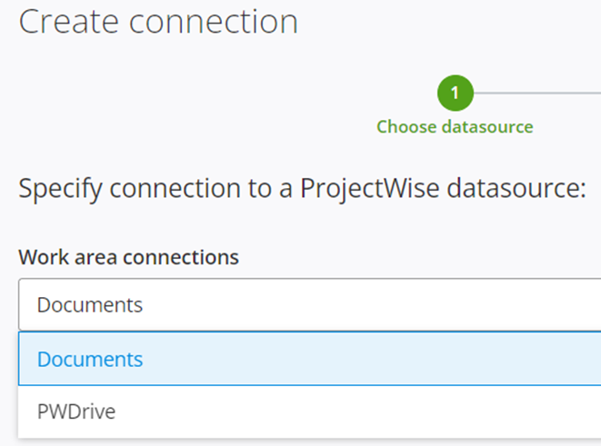

  14. Wählen Sie Work area connections und auf nächster klicken
  15. Wählen Sie 'Composite Models' aus, um sie in ein iModel zu übertragen.

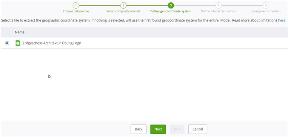

  16. Wählen Sie eine Datei zum Extrahieren des geografischen Koordinatensystems

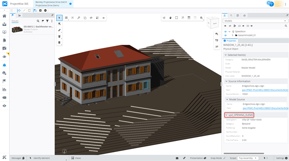

  20. Öffnen Sie die neu erstellte Design Review. Sie können die Festansichten über Views auswählen.
  21. Top Assembly wählen. Die Speedikon Attribute lassen sich jetzt dort über das Menu auf der rechten Seite abrufen.
  22. Klicken Sie auf ein Element, zum Beispiel eine Tür, an und schauen Sie rechts ihre Attribute nach.
