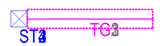

Sie möchten in Ihrem Grundriss doppelte aufeinander liegenden Bauteile, z.B. Träger oder Stützen erkennen und löschen. Dazu gibt es in Speedikon keine spezielle Funktion, wie in MicroStation.
Dieses Wiki beschreibt, wie Sie doppelte Bauteile erkennen und auch löschen können.
Selektieren Sie das Element mit der Elementauswahl durch linken Mausklick. Dann wird nur ein Element ausgewählt, die entsprechende ID ist hervorgehoben

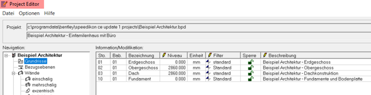

Zusätzlich können Sie auch den Projekt Editor nutzen. Hier werden alle Bauteile mit der ID und den Attributen angezeigt und können auch einfach gelöscht werden.
